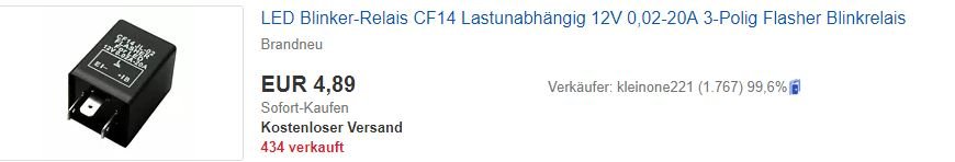

sowas zB?
Re: LED-Blinker-Umbau

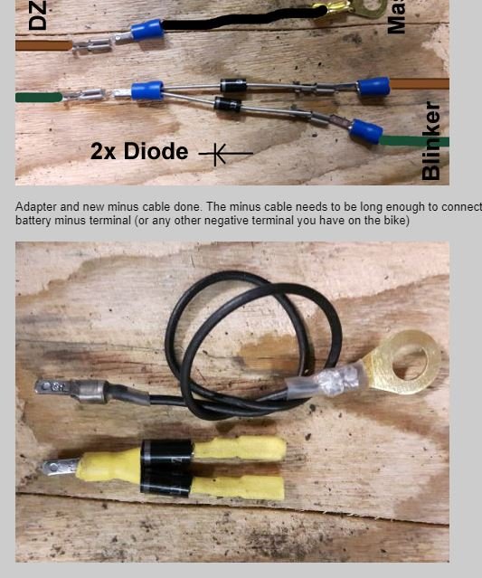

Ich hab meinen LED Blinkerumbau mit dem lastunabhängigen Relais von Louis gemacht. Etwas teurer als das verlinkte aber tut OK.
Du brauchst bei all diesen dreipoligen Relais lediglich eine zusätzliche Masseleitung fürs Relais. das von Dir verlinkte müsste funktionieren.
Sonstige Hinweise gibt es hier, von meinem SR500-Umbau:
https://www.motorang.com/bucheli-projekt/blinker.htm

Hab die Anleitung von Andreas genau befolgt und es funktioniert.
Hat allerdings ein paar Tage gedauert, ich hatte keinen gelben Schrumpfschlauch, nur schwarz, blau und grün.
Übrigens hat mein Bremslicht vor dem Umbau trotz zusätzlicher Massekabel weiterhin mitgeblinkt.
Nun ist damit auch Schluß, alles passt : helle Blinker im richtigen Takt und helles Rücklicht sowie "blinkerfreies" Bremslicht.
Und das alles für 20 Euro.
Grüße!
Rainer
