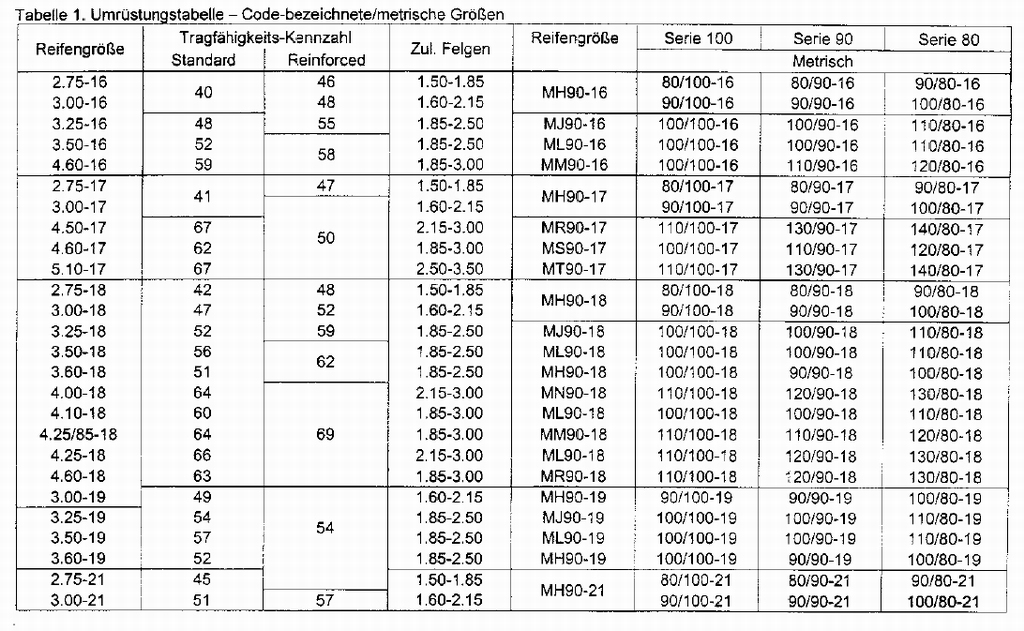

Bei Ebay Kleinanzeigen sind nen paar Reifen drin und ich versuche gerade mal wieder zu verstehen, ob die nun auf meine XT gehen... Ohne Anpassungen. ;)
Zitat:
80/100 21
90/90 21
140/80 18 Enduro
130/80 18 Enduro
110/100 18 Cross (entspricht ca 130/80 18 Enduro)
Ich hab schon die angehängte Tabelle zur Hand, aber welche von den angebeben Größen passen denn eigentlich auf eine XT? Sind doch mehr als die 4.00-18 und 3.00-21, die in meinem Schein stehen. Habt ihr da noch ne Liste von? :roll:

also ich wurste eigentlich alles auf die XT drauf was 21 bzw. 18 Zoll hat.
beim 140er hinten (bei mir Zweit-,Dritt- oder Viertverwertung, meistens Michelin Enduro, Metzeler Sixdays, Pirelli Scorpion) ist es bei meiner Alltagsmöhre ab und zu mit dem Kettenschutz etwas eng (besonders bei neuer Kette, wenn das Rad weit vorne ist, da schwing ich dann kurz die Säge :D ) bei der Wettbewerbs XT ohne Kettenschutz gings bisher immer.
