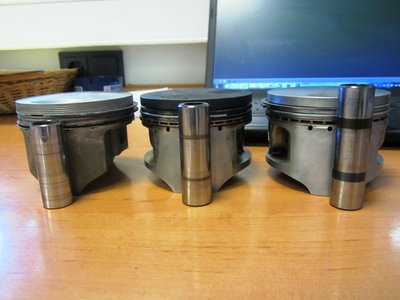

Hier mal die üblichen Verdächtigen im Bild...
von links nach rechts Wiseco Schmiedekolben, XT und SR Gusskolben.
Bei der "SR-Variante" ist die Bolzenführung im Kolben nach außen gewandert.
Somit dürfte die Beanspruchung des Kobo auf Verbiegung größer sein.
Devolution statt Evolution ???

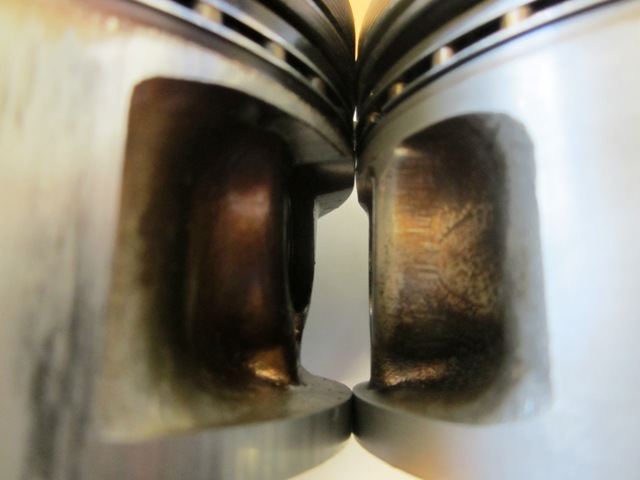

Interessant auch die verschiedenen Wandungsstärken.
