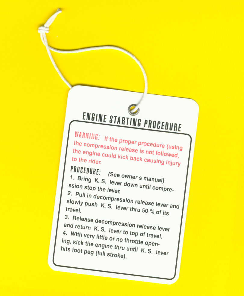

Na dann hier für dich!
Runterladen auf die Festplatte, aufn Stick ziehn und als Poster ausdrucken..
Direkt in der Garage neben die Mühle hängen mit ner Flasche Wasser...
:mrgreen:

Beitragvon motorang » Do Apr 18, 2013 8:37
Den Erstkäufern musste das hier reichen:
Bei XTom erhältlich:
http://www.xt-500.de/parts/start.html
Keine Rede von Schauglas, übrigens. Ist wohl eher ein Steuerkettenkontrollglas :D

Beitragvon Hiha » Do Apr 18, 2013 8:49
Das Schauglas kam ja erst bei Modellen nach '77, wenn ich mich nicht irre...
:mrgreen:
Großartig. Gibt's das auch noch in großer Auflösung?
