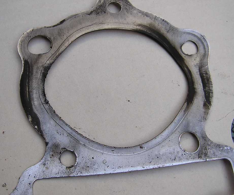

ICH hatte seinerzeit das Thema gestartet und es war nur eine Vermutung,
daß das Geräusch durch ein ausgeschlagenes Lager verursacht wird.
Im Nachhinen hat sich herausgetellt, daß die Kopfdichtung abgeblasen hat.
Hinweis: Bei der Kopfdichtung handelte es sich um die bei Kedo erstandene BigBore Alu/Metall Dichtung
Ich weiß nicht, ob sie die noch in der Art anbieten, aber ich fand es schon recht enttäuschend,
ein speziell für diese Motorkonfiguration hergestelltes Teil bei Vollgas versagt,
seit dem habe ich nur noch normale Kopfdichtungen verarbeitet
und die zeigen bis heute keine Schwäche

Meiner bescheidenen Meinung nach ist das ein Klingel-/Klopfschaden. Zu mager? Wie sieht denn das Auslassventil und der Kolben aus?
Ists ein original verdichtender Kolben?
