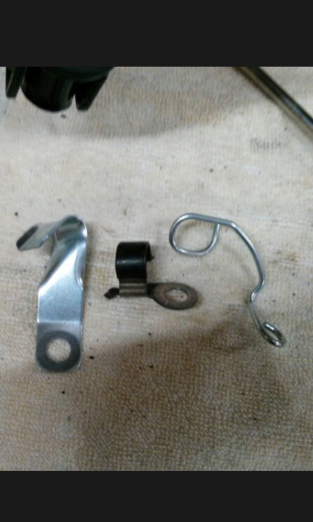

wo gehören diese Kabelklemmen hin ?
Beitragvon Fritz Superkraut » So Jan 06, 2013 12:15
Kann mir jemand sagen wo hin sie kommen ?
Danke :-)

also links, die kommt an die untere Gabelbrücke links, da läuft die Tachowelle durch, rechts kommt an die Lampenhalterung rechts oben, da laufen bei mir die Gaszüge durch, die in der Mitte hab ich auch mal verloren, die kommt wohl unter den Tank links als Klemme für ein Massekabel, die an die Gaszüge die dort längs dem Öltank links verlaufen..hoffe das ist soweit verständlich und richtig..

Super. Danke... Aber noch mal zum mittleren.
Wird diese Klemme an den ober Motor Halter geschraubt ? Und es laufen beide Gaszüge durch.. Es ist zwar erst 6 Wochen her die Demontage, kann mich aber leider nicht mehr erinnert :-)

nicht ganz richtig!
Mitte ist das Widerlager für den Dekozug (oder ich hab' was mit den Augen) und kommt rechts neben den Deckel vom Ausslassventil, rechts kommt an die Lampenhalterung links :scherzkeks: und ist für den Kupplungszug.

Moin Matthias,
Mitte kann nicht sein das es die Dekoklemme ist. Denn da sitzt eine bei mir dran ... Diese hatte ich nur kurz beim lackieren ab und wieder dran gemacht... Aber sie sieht Ähnlichkeit aus, oder ist sogar die gleiche...

Hast recht (ich habs wohl mit den Augen :D ),
dann ist Mitte wohl eine Kabelklemme und kommt an den oberen Motorhalter links, wie Du schon vermutet hast!

Kommen denn dann beide Gaszüge durch ?

Hallo Fritz,
die mittlere Klemme kommt an der linken Seite an der oberen Motorbefestigung, und in ihr kommt NICHT das Massekabel,Dekozug, Gaszug oder Kabelbaum sondern das Kabel von der Zündspule zur Zündkerze!

Genau das Zündkabel kommt da durch ! Die kleine Nase an dem Teil stützt sich an dem oberen Motorhalter ab damit er beim festziehen in Position bleibt bzw. nicht verdrehen kann!

Beitragvon Fritz Superkraut » So Jan 06, 2013 14:15
Danke euch... Werde die Klemme gleich mal anbringen. Schonen Sonntag und danke für die Auflösung. ps: und danke Mattias für die mail
