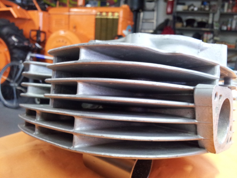

Kann mir Jemand sagen wo dieser Kopf mit den Stegen zwischen den Kühlrippen verbaut wurde ? ?

Was für ein Zylinderkopf ist das ???

Hei BigXT
Ist das im Hintergrund ein URSUS oder ein LANZ?

aber aber, das ist doch ein Pampas...

Der Kopf wurde auf der späten SR500 verbaut, genaues Baujahr weiß ich nicht, so ab '90 herum.
Aus Geräuschminderungsgründen haben sie ihm zusätzliche Stege zum Rippenabstützen hindesignt.

womit er wahrscheinlich aus einer SR stammt. Wenn man in die Rockerbox reinschaut, so du die orginal passende hast, müssten auch 2 Locher durch die Kipphebelachsbohrungen auf der rechten Seite gehen.
Das Teil scheint btw. glasperlgestrahlt zu sein. Deshalb peinlichst darauf achten, dass nicht ein einziges Körnchen im Teil verblieben ist, sonst schrottest Du einen frisch aufgebauten Motor in Minuten. Ein guter Test: Schraube in Gewindelöcher reindrehen. Wenns knirscht, weiterputzen. Sind neue Führungen reingekommen?

Moin moin.....
Danke, danke....
Ich wußte doch, wenn es hier keiner wüßte, wer sonst.
