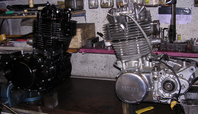

eine Motorhalterung für Reparaturarbeiten kannst du dir mit einfachsten Mitteln selbst herstellen.
Zwei 10mm-Stangen etwa 500mm lang werden durch die unteren Motorbefestigungslöcher im Gehäuse gesteckt und der Motor dann auf zwei Holzbalkenabschnitte (ca. 150x150, 300mm lang) aufgelegt. Durch umstecken der Stangen kannst du den Motor auch kippen und z.B. an der Unterseite arbeiten. Die Holzbalkenabschnitte kann man bei ausreichend langen Stangen etwas auseinanderziehen und eine Tropfwanne dazwischenstellen. Das ist hilfrei bei Reinigungsarbeiten mit Waschbenzin (z.B. Ritzelbereich etc.).
Professionelle Motorhalterungen zum Schrauben sehen zwar professioneller aus, bringen aber nicht sooo viele Vorteile gegenüber solchen einfachen Lösungen. Ich habe so schon einige Motoren überholt und dabei nix vermisst.
- Beiträge: 4085
Re: Zischen bei ankicken
Bei mir läuft das im Schraubstock.
Hinten unten einspannen und mit Holzklotz unterstützen.
Damit hast Du kein Problem mit den Schraubmomenten.
Da bewegt sich nix.
Selten , dass ich mal alle 3 Schraubstöcke voll habe aber dies Jahr ist mir das schon passiert.
Hübscher diese Pfeffer&Salz.
Da bewegt sich nix.
