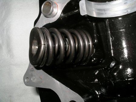

ich hatte nach der letzten Ausfahrt das Gefühl es sei das Ventilspiel zu groß eingestellt - hat ein wenig gerappelt, :(
nun nachdem ich die Deckel runter hatte, sah das nach verbogenem Teller am Einlassventil aus - Spiel natürlich zu groß - aber der Kugeleinsteller war noch am Platz :eek: Auslass ist ok - Spiel auch.
Was ist da beim Zusammenbau passiert?
Fehler von mir?
habe eine HIHA Nocke und einen gemachten Kopf komplett neu eingebaut,
der Motor lief auch 500 km problemlos - Einfahren halt.
Bitte um Tips
Gruß Iceman

Ja, das passiert gelegentlich, da kann keiner was dafür, ausser dem Hersteller der Federteller.

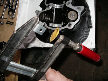

Theoretisch kann man das ohne Kopfabbau wechseln, aber man braucht einen Kerzengewinde-Druckluftanschluss nebst Spezial-Federzwinge dazu, falls man überhaupt vernünftig hinkommt. Gepfriemel ists auf alle Fälle.

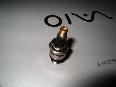

Kerze mit Druckluft - das kann ich basteln - fehlt nur ein Foto von ominöser Federzwinge :wink:

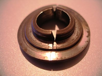

Federteller nicht gerissen?

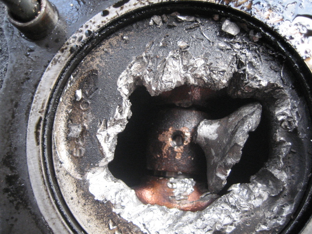

mensch, hast du ein glück , um 1 haar wäre der frisch überholte motor schrott gewesen .
mach noch mal nen bild , wenn du den teller getauscht hast .
als ich das letzte mal soeinen "zweiteiligen " teller hatte, war dann alles auch gleich richtig schrott.
ventil reingefallen, kolben zerlegt, ventilführung geplatzt.
der hatte aber schon einige km gelaufen (ausserdem nicht mein motor )
aber da wäre ich richtig begeistert , wenn meinem frisch überholtem motor so etwas passieren würde.
und mach mal nen bild von dem werkzeug , das die federn runterdrücken soll .(fürs auto hab ichs schon gesehen)
das zu bauen dauert bestimmt länger, als motorausbau+ tellerwechsel +einbau.

nix gerissen nur verbogen,
Ventil ist samt Federn noch am Ort - Keile sind auch noch drinnen,
nicht mal die Kugel vom Einsteller hat sich gelöst,
ich hab denmal vorsichtshalber rausgeschraubt - alles gut,
schaut so aus als ob ich wirklich Schwein gehabt hätte ;D ,

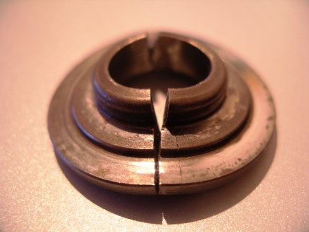

Der IST gerissen, nur vielleicht nicht ganz durch, und auf der Oberseite hängt er noch zusammen.
Sollte er ohne Rissbildung so abgeknickt sein, dann stimmt was nicht ;D

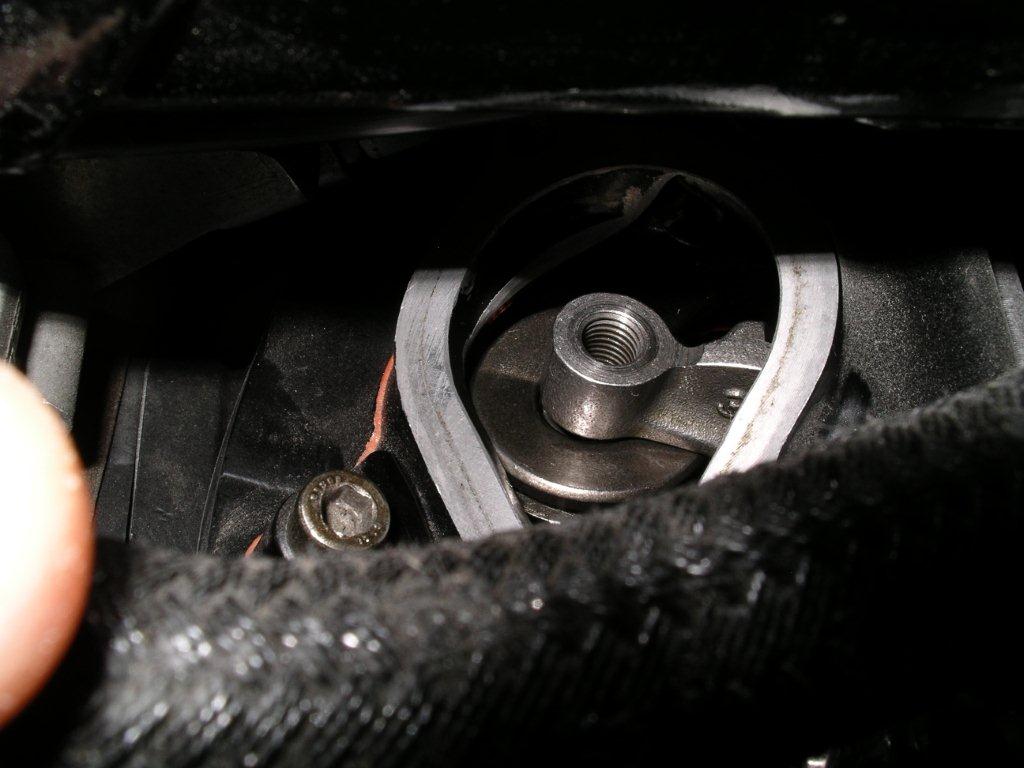

Rei hatte recht - die Luftkerze ging nicht - da die Keile schon zu weit nach unten gerutscht waren, also Motor raus und klassisch die beiden Federteller mit samt den Keilen gegen Neue getauscht.
Übrigens - Rei du hattest die Federn schon richtig rum eingebaut :wink:
also alles ist gut - Sie laüft wieder :dance
anbei ein paar Fotos -
