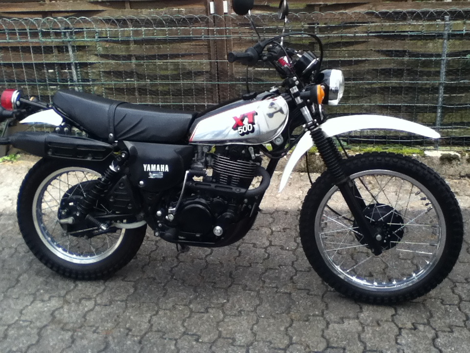

ferdisch - morsche owend TÜV[attachment=0]I POD BILDER 7 - 2012 061.JPG[/attachment][attachment=0]I POD BILDER 7 - 2012 061.JPG[/attachment][attachment=0]I POD BILDER 7 - 2012 061.JPG[/attachment]

Springt beim ersten Kick an - nimmt nicht sooo gut Gas an - ruckelt ein wenig-
über 3000 U/min alles gut... ev doch originalen Lufi Einsatz ?

Beitragvon Frank M » So Jul 15, 2012 20:53
das hat mit dem Luftfilter nix zu tun.

Beitragvon Frank M » So Jul 15, 2012 22:00
moment, ich kann's von hier nur unscharf erkennen...
Vielleicht ist eine Vergaserbohrung noch nicht ganz frei oder der Vergaser noch nicht richtig eingestellt, wenn sie sonst gut läuft wird ein erneuter Luftfilertausch daran eher nix ändern.

wie - du kannst das nicht erkennen ?
is doch gar nicht sooo unscharf :?
Gut dann nehm ich mir den Vergaser nochmal vor
