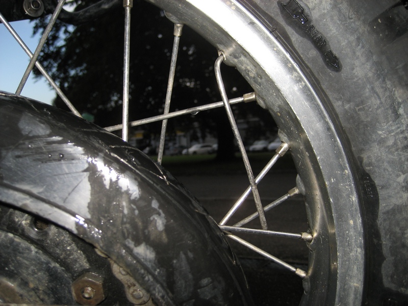

- Beiträge: 5801
Re: Edelstahlspeichen
So,
hab vorhin die Spuren der Tatra beseitigt, damit ich mich übermorgen damit in der Schweiz blicken lassen kann, und was muß ich feststellen?
Ich hab vor Ort öfters mal nachgeschaut, ob noch alles in Ordnung ist, aber am Ende hat´s mich dann wohl doch nochmal erwischt.
Gottseidank war´s eine aussenliegende Speiche, da hat der Radausbau länger gedauert wie der Speichentausch.
