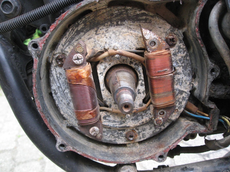

weiß jemand möglichst effektiven und zerstörungsfreien Rat, wie man dieses vermurkste Teil runterbekommt? Die 3 Kreutzschlitz sind jetzt Rundschlitz, an der rechten Spule habe ich die Schrauben abgrissen. (ging ganz leicht... :roll: ) Anbohren und Linksausdreher? Wärme? Kriechöl? Bin für jeden Tipp dankbar.

für solche Fälle geht nur ein guter Schraubendreher mit durchgehendem Schaft und Sechskantansatz. Die größte Größe die noch in den Kreuzschlitz passt ist gerade richtig.
Gerade aufsetzen und zwei, drei kräftige Weckschläge auf das Ende vom Schraubendreher geben (Gewinde setzt sich, Kreuzschlitz der Butterschraube passt sich an Werkzeug an). Dann unter maximalem Axialdruck (zweiter Mann hält das Moped) die Schraube mit einem aufgesteckten Ringschlüssel lösen. Der erste Versuch zählt. Ist der Kreuzschlitz wegen zu kleinem Schraubendreher oder zu wenig Druck erstmal übergedreht und verwurstet, sieht das dann so aus wie bei dir. Einen ernsthaften Versuch wäre es aber noch wert.
Wenn der Schlagschrauber, wie von Kostja vorgeschlagen, auch nicht greift, kannst du auch noch einen Schlitz in den Kopf schleifen und mit einem wirklich dazu passenden Schlitzschraubendreher versuchen die Schrauben rauszudrehen. Ein guter alkoholhaltiger Rostlöser kann dabei helfen (nicht WD40 o. ä.).
Linksausdreher kannst dafür mal vergessen und für das Einschlagen eines tauglichen Torxbits ist zu wenig Fleisch vorhanden. Sonst bohr die Köpfe vorsichtig ab, nimm die Limagrundplatte runter und versuch die Schraubenreste mit einer Grippzange rauszuschrauben. Falls auch das nicht klappt, musst du die Gewindereste eben aus dem Gehäuse ausbohren und nachschneiden.
Für die Befestigung der Grundplatte nach erfolgreicher Reparatur sind die Köpfe von normalen Inbusschrauben übrigens zu hoch und lassen das Polrad schleifen. Seckskant- oder Ribeschrauben (Inbus mit flachem Kopf) sind hier die Schrauben der Wahl.

bei dem Zustand erstmal mit einem Meissel einen Schlitz axial in den Schraubenkopf schlagen. Das prellt den Kopf und erleichtert das Lösen. Danach den entstandenen Schlitz mit einem Quermeissel zum Aufschrauben aussen am Schlitz zum Aufdrehen nutzen.
Sollte das schief gehen, muss leider der Schraubenkopf abgebohrt werden. Hoffentlich hat der VB die Schrauben nicht geklebt. Dann macht das Rausdrehen der Stummel mit der Gripzange auch viel Freude. Am besten man macht sie dann mit dem Brenner rot, dann verbrennt der Kleber.

Und wenn Du unbedigt bohren willst besorg Dir links schneidende Bohrer (keine Linksausdreher, Bohrer!!!!)
Eventuell kommt die Schraube damit raus oder Du hast das Loch für den weiteren Werkzeugeinsatz.

vermutlich hast Du es inzwischen geschafft. Wenn nicht, oder wenn Du nochmal so ein Problem hast: Alten, passenden Schraubendreher nehmen, Schraube ein bisschen sauber schleifen und Schraubendreher mit zwei, drei Punkten anschweissen (die Hitze hilft beim Lösen, aber nicht zu lange rumbraten, wegen des Alu-Gehäuses).

War genau das gleiche Problem bei mir dieses Wochenende und hatte grade die Woche vorher bei Lidl ein 3er Set linksdrehender Schraubenloeser/Bohrer fur €4.99 entdeckt. Erstaunlich gute Quali wie's scheint. Auf Linkslauf mit dem Akkuschrauber halb durch den Schraubenkopf gebohrt kamen die ollen 'Rundschlitze' dann. Platte gaenzlich unverletzt und der Bohrer ist auch immer noch wie neu, kein Problem.
