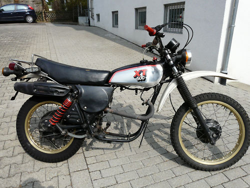

Trotzdem sind bei mir einige XT Motoren über den Tresen gegangen.
Momentan ist einer fertig, einer im Aufbau.
Da lief mir eine XT mit/ohne Motor über den Weg.
BJ 82.
Alutank mit leichter Patina , aber beulenfrei
Serienpuff mitohne Schweineschwänzchen, aber bis auf Rost innen brauchbar. Krümmer ditto.
Güldene Felgen und Speichen ohne Fehl und Tadel.2 Satz Bremsbeläge und neue Züge waren dabei.
Die Sitzbank hat 2 kleine Risse... Das muss neu. Wo kriegemn Belag her?
Das was der Motorschraubär dem Motor , der ohnehin am Ölmangel starb angetan hat , ist die Pest.
Deshalb gab es die Motorbrocken umsonst dazu ...1K ...uff ne Menge Geld für Teile.
Mal sehen, ob das Mädchen bald wieder bollert.

und dasisse:
und nur noch 4m davon entfernt das neue Herz:
Da der Könner die Lima des Motors gehimmelt hat (bilder des Grauens folgen), werde ich einen Trick anwenden. Ich habe noch eine SR Lima mit einer matten 300 Ohm Spule. (160Ohm) Die werde ich verbauen. Die Zündungskabel werden gekappt, ein SR Regler und kleine Mods an den Limaseitigen Stecker, fertig ist die 12V Unterbrecherzündung.

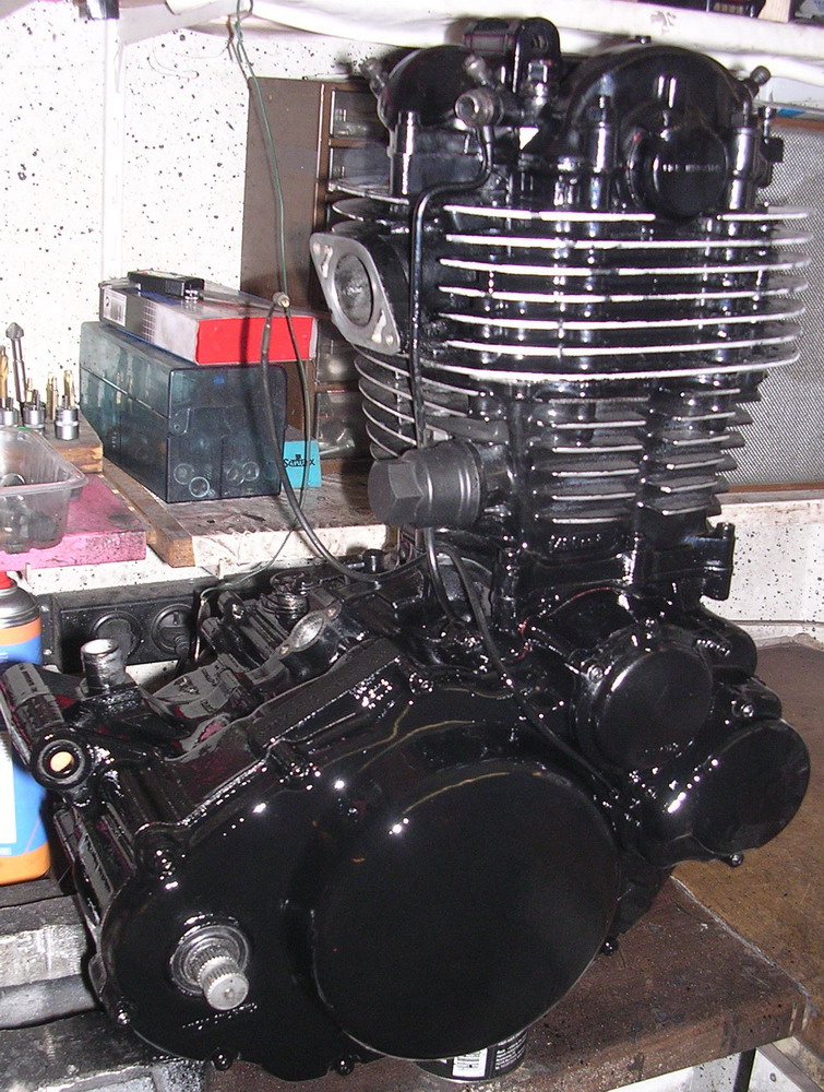

Beitragvon xtjack » Mi Apr 20, 2011 17:27
..also der Schwarzhochglanzlack am Motor geht aber mal garnich..... 8)

Beitragvon XT Neuling » Mi Apr 20, 2011 17:59
Sieht echt gut aus der Motor.... Matt wär meiner Meinung nach besser aber trotzdem Top.
Sicher ist das Wesentliche am Motor ein gesundes Innenleben und da scheint der Motor bei rei97 sicher in den allerbesten Händen zu sein. Aber diese "Über-alles-drüber-Industriemotoren-Hochglanzlackierung" find ich handwerklich wenig überzeugend und optisch abschreckend.

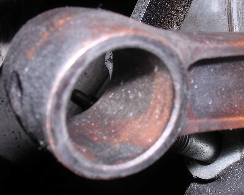

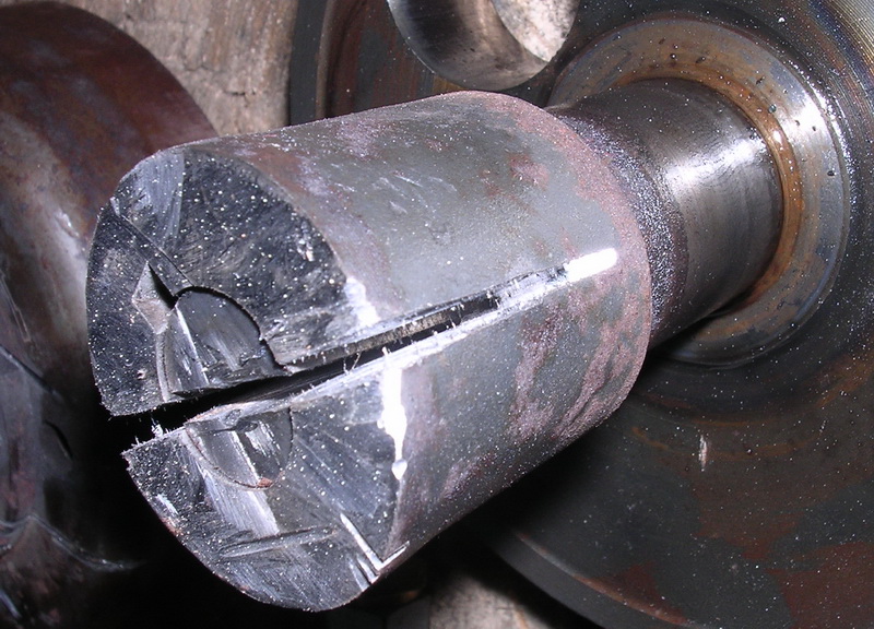

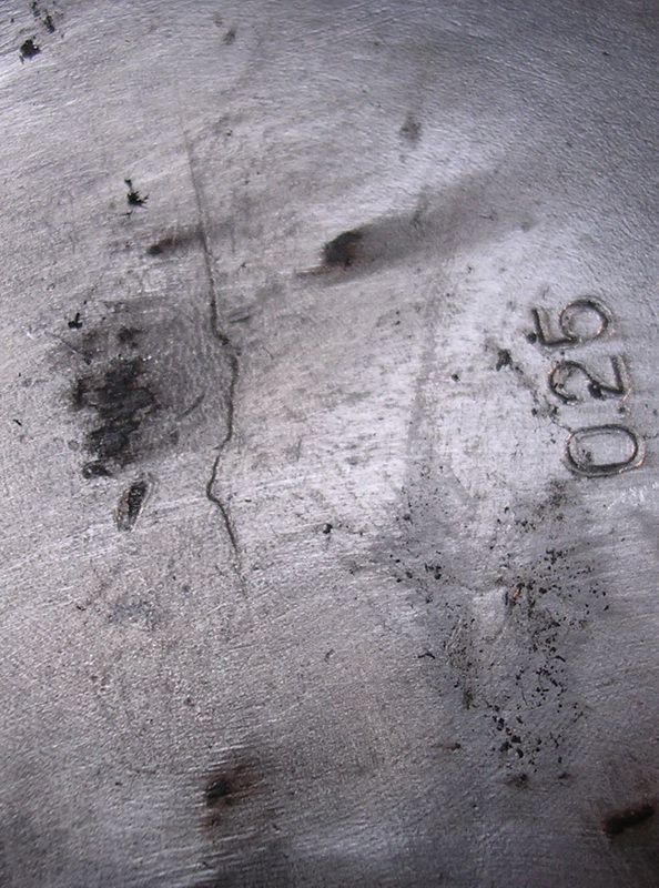

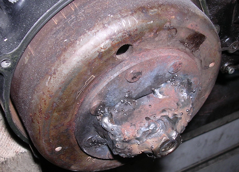

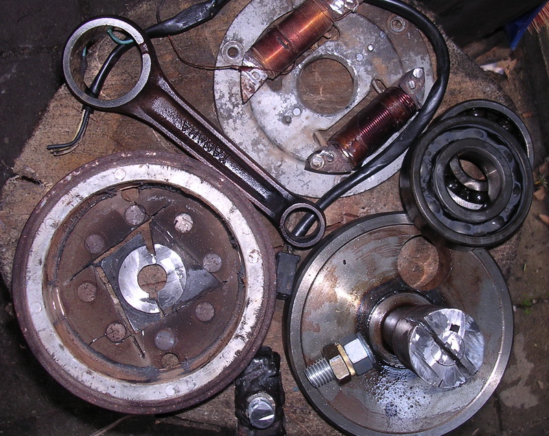

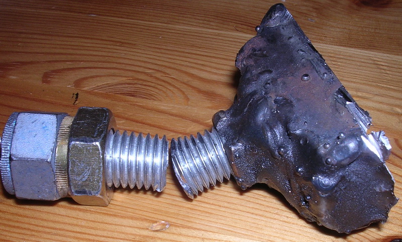

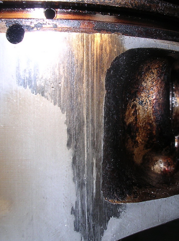

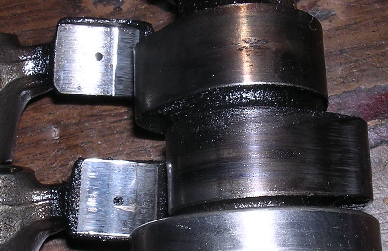

heute habe ich mich mal an dem Block , der bei der XT dabei war ausgetobt.
Unglaublich, was ich anstellen musste um ihn zu zerlegen.
Der Könner hat wohl das Gewinde in der Lima vermurxt. Daraufhin hat er ein Abziehgehäuse mit einer 12er Mutter auf den Rotor gebraten. Die Schraube , die hätte abdrücken sollen, ist folgerichtig abgerissen und hinterliess einen verkaufswilligen Eigentümer. Ich habe das mit M14 auch noch mal probiert, indem ich den abgerissenen Stummel rausgebohrt habe... Pfeiffendeckel auch M14 ist abgeschert. Ich beschloss die Radikalkur.
Zuerst das Gehäuse weggeflext, dann rund um den Sockel den Rotor mit 4 Schnitten abgetrennt. Blieb das ewas handlichere Zentrum. Da das Pleuel eh Schrott war keine Hemmungen. Zuerst den Limastator gelöst... Die untere Schraube musst natürlich ausgebohrt werden. Später kam ein Coil rein. 1 Stunde Radau mit der Einhandflex. Dann den Kurbelwellenstumpf mittig aufgeflext, bis fast an den Stator. Dann den Rest mit einem Meissel gespreizt, bis der Rest des Konus sich emndlich löste. Wieder 1 Stunde Flexradau. Dann den Block gespalten und die Kurbelwelle zerpresst. Die Blockhälften gereinigt, die Lager rausgedrückt. Jetzt kann der Aufbau wieder losgehen. Auf der Werkbank stehen 2 zerlegte XT Blöcke , und ein SR Block, wo das rechte Nadellager der Getriebeabtriebswelle Radialspiel hat.
Bilders?
