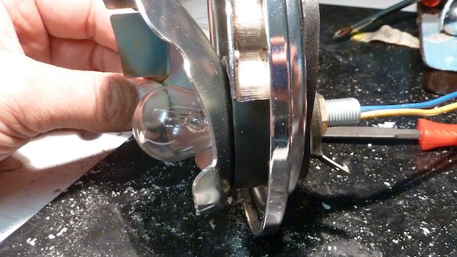

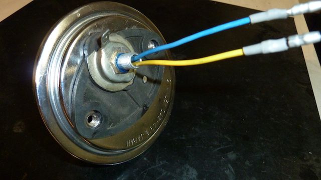

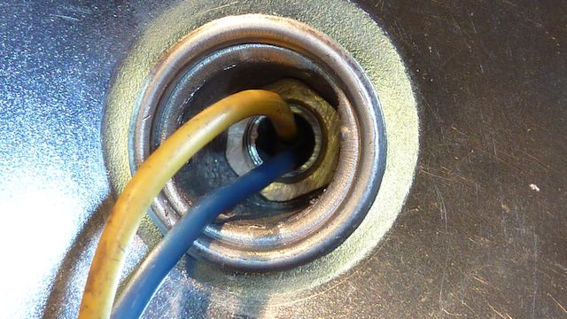

Beitragvon ixus » So Apr 24, 2011 9:37
hallo,
der tipp von byrd ist die perfekt lösung! :sensationell:
hier noch bilder.........
gruss aus zürich
kurt :supz:

Beitragvon PeJo » So Apr 24, 2011 9:59
Hi kurt
schick, aber denk an die Vibrationen.
Ein bischen Schraubensicherung tut da Not.
gruß Peter

Beitragvon ixus » So Apr 24, 2011 10:21
hi peter,
ich habe mit loctite (die blaue farbe auf dem foto) eine schraubensicherung vorgenommen.
kurt
