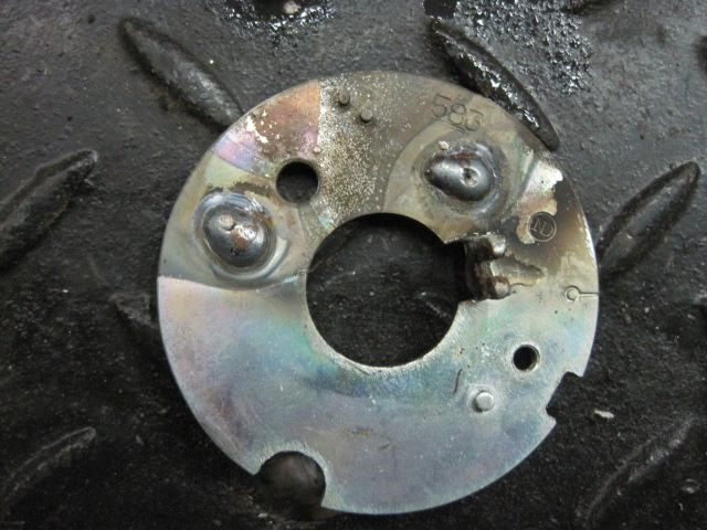

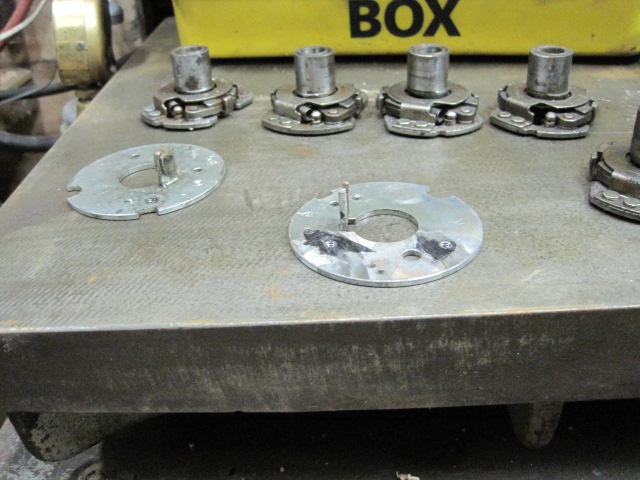

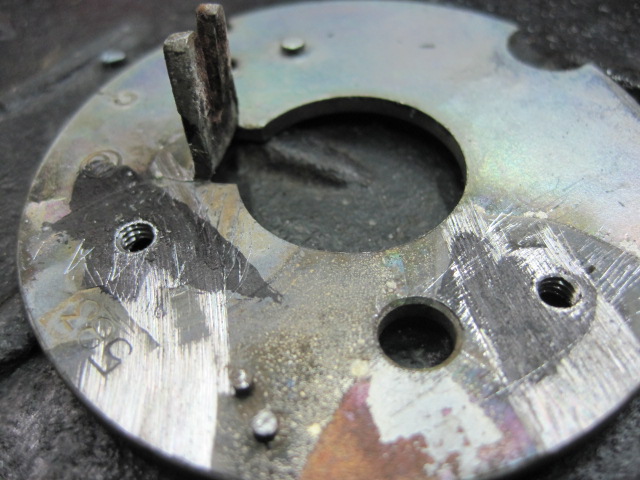

Hallo-
Bei mir kam neulich jemand , dem die gewinde der unterbrecherkontaktverschraubung "gekommen" sind .
da war dann eins nicht mehr gut, und es hat sich ebenso zeitnah verstellt.
wenn man da inbusschrauben reinmacht-kann man das so richtig anknallen-das gewinde zieht sich bald raus -Mist - ärgern , neue platte besorgen
von wegen nach ganz fest kommt ihr wisst schon.
die idee mit der reißnadel ist gut.
gruss , kostja

Das wär aber auch etwas zaghafter gegangen... Grober Lackl.
