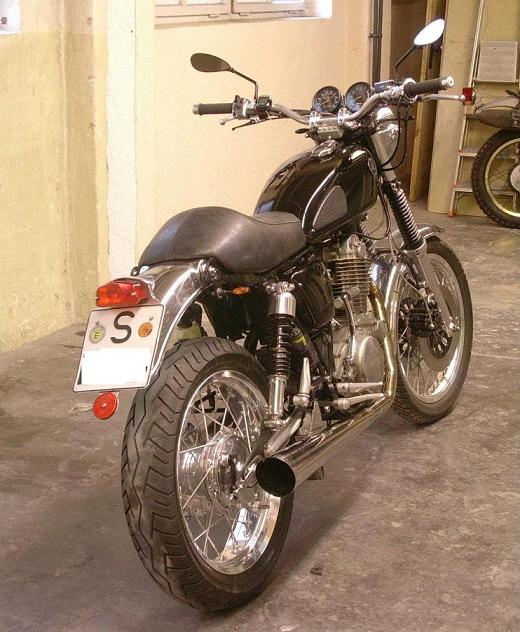

Danke für die Blumen. Der Fluch der Perfektion ist aber, dass schlussendlich recht wenig fertig wird. Die XT habe ich in Einzelteilen vor drei Jahren (schon so lange her ??) für 250€ von einem Kollegen erworben. Scheint vollständig zu sein und ist bis auf einen zu schweißenden Rahmen, Kolben, Nockenwelle und Kipphebel in einem gebrauchsfähigen Zustand gewesen. Meine Frau hatte bis dahin eine KLX650C die aber leider immmer wieder Motorprobleme hatte. Um gleiche Technik zu erhalten und da die XT sowieso besser zu uns paßt hab ich dann bei der XT zugeschlagen und die KLX noch recht gut als defekt verkaufen können.
Anbei das erste Foto als rolling chassie (damals zwischendurch nur kurz zusammen gesteckt) sowie meine SR mit dem "Schrottmotor" in 2007. Mittlerweile sind aber auch die Räder und alles andere komplett zerlegt, Rahmen geschweißt, alles gestrahlt etc.. Als nächstes kommt dann das Pulvern aller Kleinteile. Rahmen und Schwinge lackieren mit 2K-PU-Lack. Felgen würde ich gern selber neu eloxieren, dazu fehlt aktuell noch der passende Behälter, den muß ich aus vorhandenem Material noch schweißen. Passender VA-Speichensatz und kompletter VA-Schraubensatz für das gesamte Mopped liegen auch schon da. Alternativ habe ich für die Felgen schon Pulverlack in gold bestellt, wäre aber nur die Notlösung. Danach oder parallel wird dann der Neuaufbau des Motors mit 600ccm und Pulverlack folgen.
Schönen Gruß
