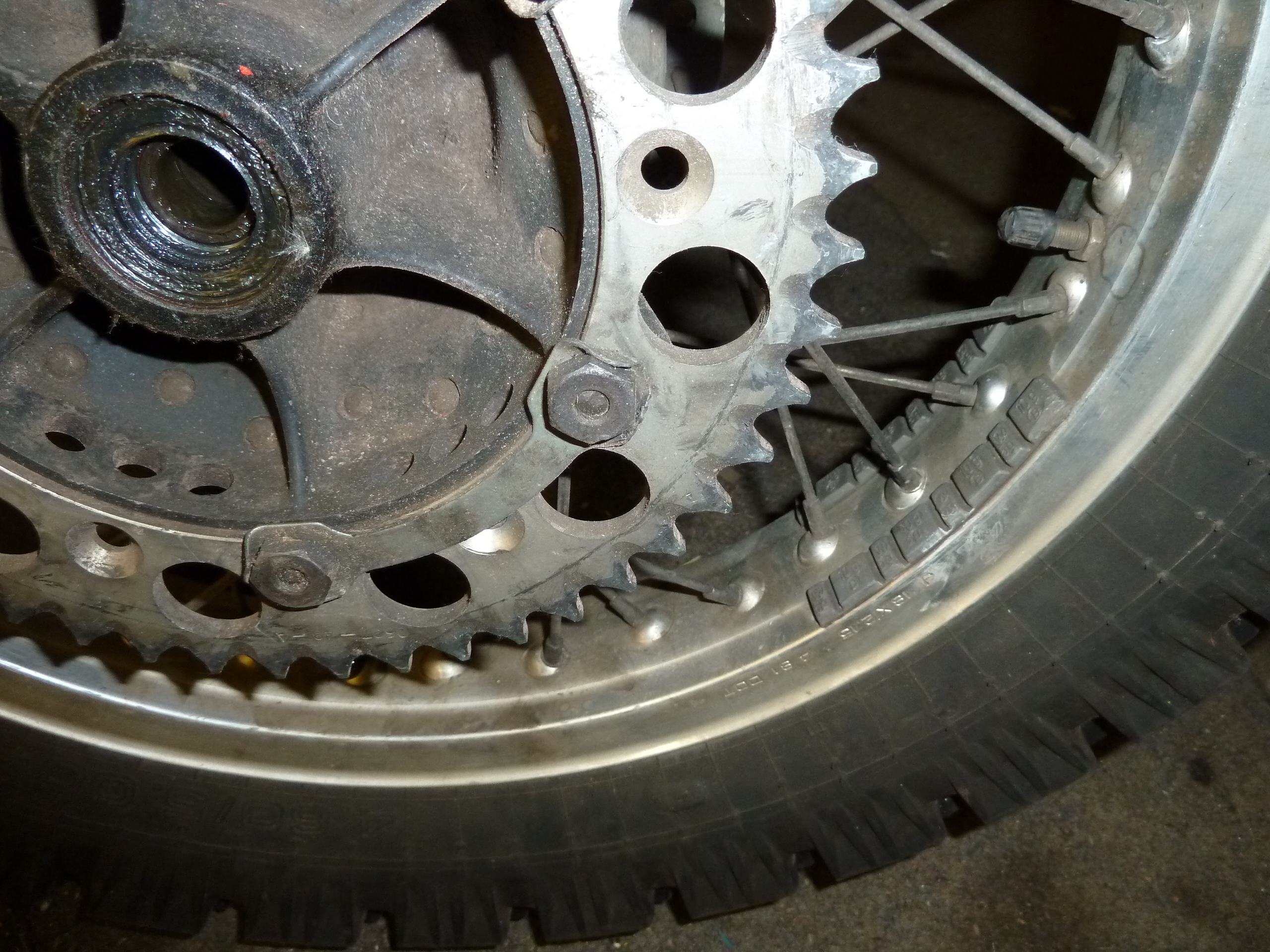

Hallo Forum,
die TT500-Spezis möchte ich bitten sich einmal das Foto des Hinterrades anzusehen.
Die Nabe ist eindeutig TT500, aber der Felgenring? Der ist so eckig???
- Ist das ein SR-Felgenring?
- Waren den Felgen bei TTs bis 1978 und ab 1979 unterschiedlich?
- Oder wurde die Nabe von YAMAHA doch noch in anderen Böcken verwendet?
Vielen Dank!
Gruß TTom

Die nabe, denk ich war noch bei YZ und IT s sowie auch DT s verbaut...
Von Felgen habe ich zuwenug ahnung....nur von 2.15 XT s wie TT s...

Mario's 80er TT (unverbastelt) hat vorne und hinten DID Felgen.
XTees haben meistens Takasago-Exell Felgen,sowie die DTees.
Groetjes Djinow

Die Nabe gab´s schon vorher, z.B. bei dem 2-Takt Cross-Modell mit 2 Federbeinen (250 MC ´74)...eigentlich solltest Du alle Informationen zum Baujahr der Felge auf der Felge selbst ablesen können... Was steht außer DID Japan und 2.15x18 an Zahlenkombinationen sonstwo drauf ? - so etwa 12 74 DOT - das wäre Herstellung der Felge Dez. 74

Das ist keine Felge einer YZ, TT oder IT ab Bj. 77 und jünger. Die Felgen sehen völlig anders aus und sind (silbern) eloxiert.
Vielleicht ein früheres Baujahr ? Glaub ich aber auch nicht.
Kenne diese Felgenform nur von Honda (z.B. Clubman oder XBR 500).
Grüße, Pitt

....ich würde auch auf ne Honda Felge tippen. und die Nabe gabs ja auch in den 2Taktern.....
solange die Felge richtig punziert ist, passt doch alles!
Aber so wie ich dich kenne, Tom, willst du s mal wieder ganz genau wissen ;-)
