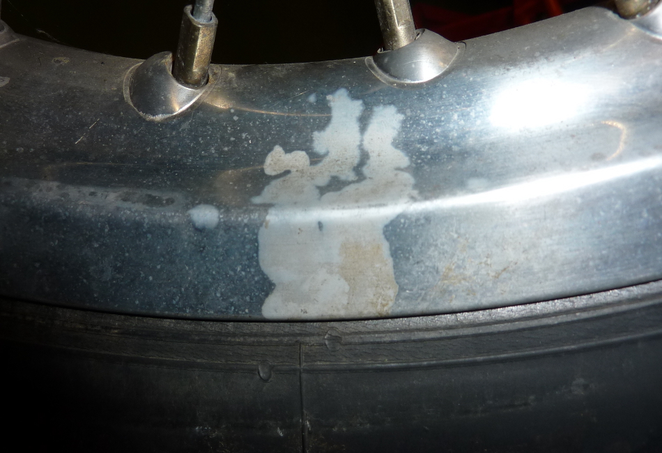

Bin am Beheben diverser Mängel an meiner XT...
Felge vorne ist nur an einer Stelle Oxidiert,wie soll ich vorgehen?
Lack ist nicht aufgeplatzt...ganze Felge entlacken möchte ich mir sparen
Danke und Gruss
Hanspeter

so einfach wie du dir das vorstellst geht es nicht
. Die Felgen sind eloxiert.Ist so eine Art EdelKorrosion. Ist nur mechanisch zu entfernen. Ich habe meine Felgen strahlen lassen und habe sie dann poliert.War ne sch.... Arbeit.

Echt, Torf? Die Felgen meiner bisherigen XT's (also die alufarbenen natürlich) liessen sich ohne weiteres polieren. Meines Wissens sind die nicht eloxiert oder lassen sich zumindest leicht auf Hochglanz polieren!

Zwei Antworten,zwei Meinungen
Wer hat den nun recht?
Noch zur Info,die XT ist Baujahr 83 und hat 12Jahre trocken
in einer Tiefgarage verbracht gruss

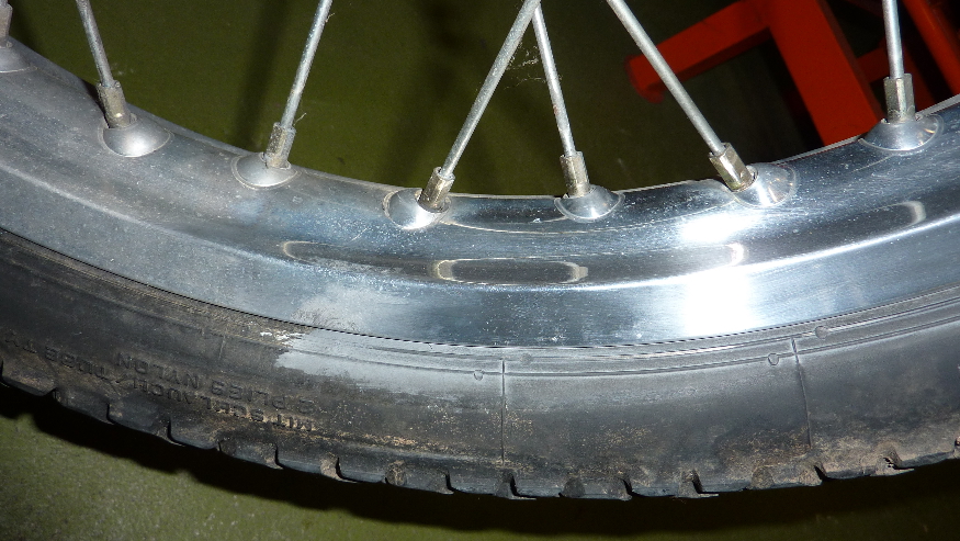

Habe mich mal mit Polierwatte
an die Oxidierte Stelle herangemacht,das Ergebniss ist
Super geworden...(Bild gleiche Stelle wie oben)

Na also, geht doch

Metarex ist sowas ähnliches wie Nevr Dull, oder?
P.S.: Sieht ja schon mal ganz gut aus.
