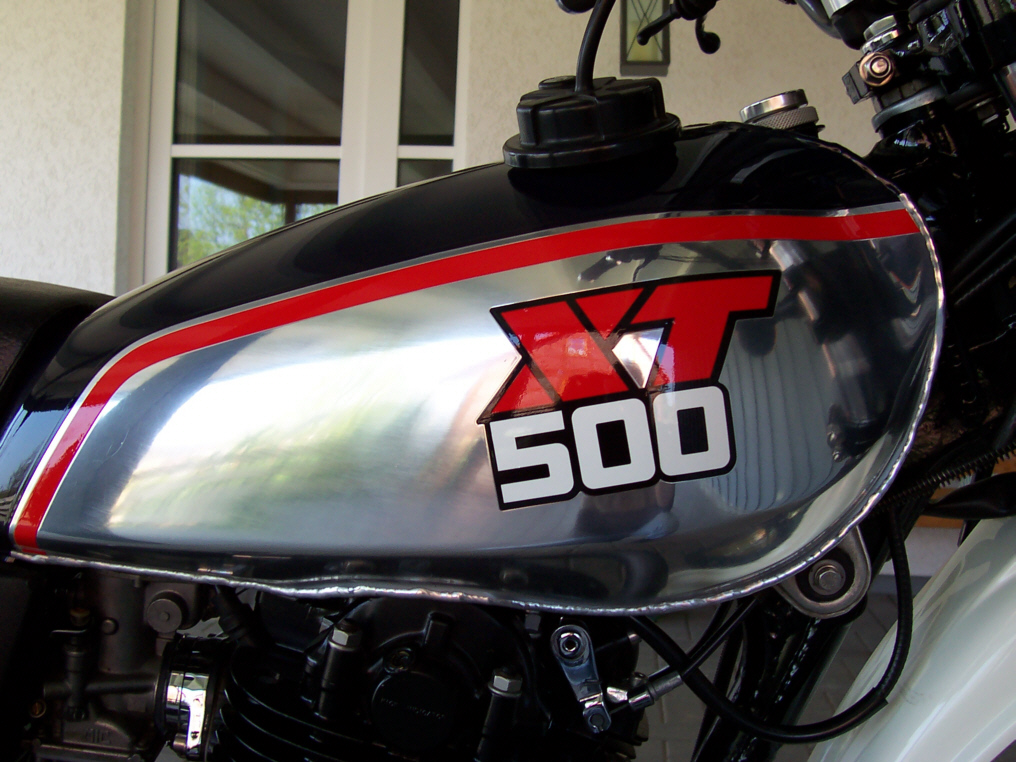

ich habe vor ca. 15 Jahren meinen Tank neu Lacken lassen. Hat damals um die 150 D-Mark! gekostet.
O.K., O.K. ist heutzutage kein Maßstab mehr) :cry:
Vorrausgesetzt du hast einen guten Lackierer am Start, dann sollte es für den Mann kein Problem sein den Tank anständig zu beschichten.
Das Ergebniss meines Lackierers kann sich bis heute noch sehen lassen. (siehe Bild)

Sieht sehr sehr schön aus. Will ich auch haben. Bei meiner ist der Klarlack gelb versifft. Also muss er runter.

Nicht schlecht. Wurde das Foto vor 15 Jahren gemacht :lol: ? Sieht ja aus wie neu. Ultra!!
