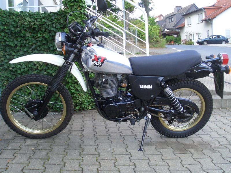

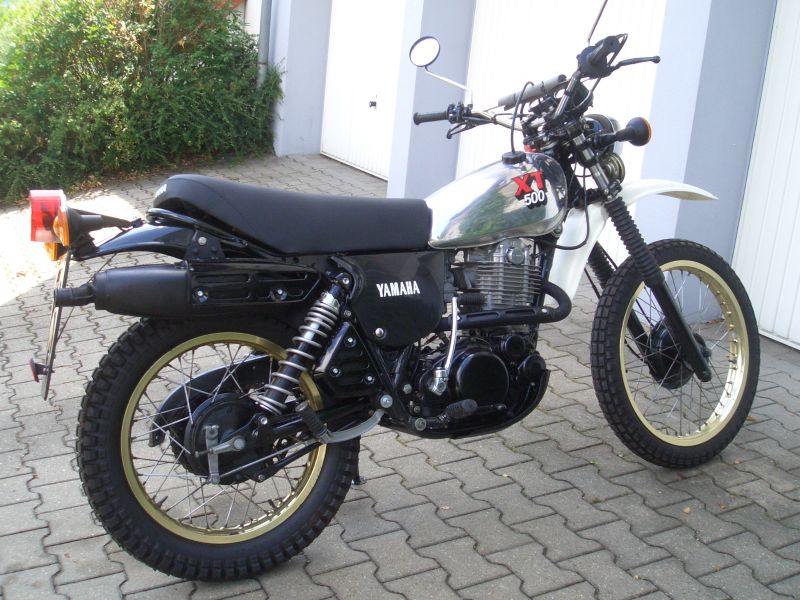

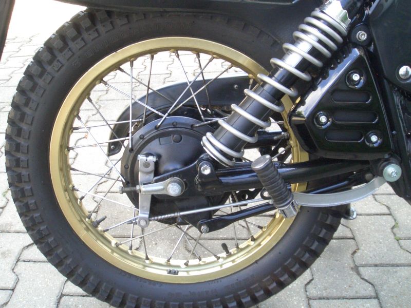

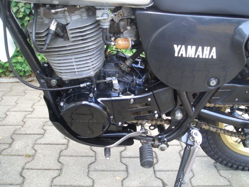

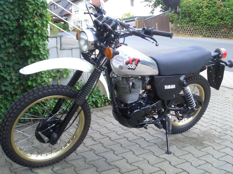

So diese XT könnte bekommen. Bj.81, Rahmen und Motornr. identisch, 35000 km gelaufen. Restauriert und TÜV gerade neu. So Bilder sprechen ja bekanntlich mehr. Also auf mich macht das gute Stück eigentlich einen sehr guten Eindruck. Aber seht selbst.
Christian

Hallo Christian,
ein schönes Teil, dass Du da ausgegraben hast.
Folgende Dinge sind mir aufgefallen.
Riemen über der Sitzbank fehlt. Es könnte Graukittel geben, denen das nicht gefällt.
Störender ist die m. E. falsche Bremsträgerplatte vorn, scheint wohl eine bis '79 zu sein, weshalb der Bremszug einen eigenwilligen Bogen machen muß.
Das die Werkzeugtasche und das Helmschloß fehlen, der Tank nicht mehr das Originaldekor trägt - Schönheitsfehler. Kommt aber darauf an was der Verkäufer dafür haben will.
Bert

Hi Bert,
danke erstmal für Deinen Kommentar. Sind diese Unterschiede schwerwiegend ? Also Sitzbank ist neu bezogen.
Was sollte man den höchsten dafür ausgeben ?
Christian

macht erstmal einen gepflegten Eindruck, da hat jemand viel Zeit investiert.
Abweichungen vom Original:
- Bremsankerplatte von Modell vor '80 (sollte man rückbauen, echter Mangel)
- Tankdekor fehlt (dafür scheint der Tank beulenfrei zu sein, selten)
- Sitzbankriemen fehlt (alternativ geht auch ein Gepäckträger für Zweimannzulassung)
- Kettenrolle auf der Schaltwelle fehlt
- Seitendeckelaufkleber sind selbstgeschnippelt
- Federn hinten gehören eigentlich schwarz
- Kotflügel hinten gehört eigentlich weiß
- Plattstelle in Hinterradfelge (erstes Bild oben links, echter Mangel)
Dein genannter Verkaufspreis für dieses Moped liegt schon mal deutlich über deiner Preisvorstellung. Kommt noch eine neue (gebrauchte) Hinterradfelge in gutem Zustand und die Ankerplatte vorn dazu. Mit dem Rest könnte man leben. Bei 35tkm sollte ein gepflegter Motor noch völlig in Ordnung sein, kein Öl verbrauchen und keine abnormalen Geräusche produzieren. Gibt es Belege über verbaute Neuteile?
ADLERAUGE!!! :eek:

ist das hinter der Ritzelmutter wirklich das Sicherungsblech oder hat da jemand eine große U-Scheibe montiert? Sieht irgendwie ziemlich dick aus.
Um was natürlich ü b e r h a u p t nicht geht, ist das fehlende Schlossdeckelchen am Seitendeckel links :eek:
Re: Hallo erstmal. Ich bin neu hier
Beitragvon Merry » Mo Jul 12, 2010 22:40
Auf der Schaltwelle fehlt das Gummiteil!
