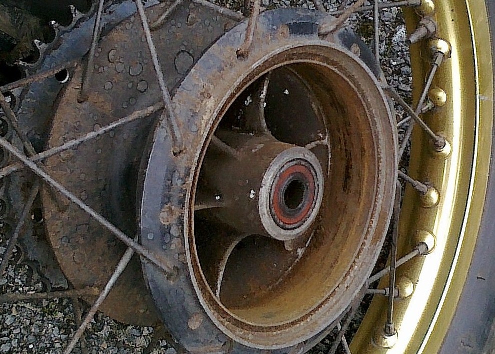

Nach der Mai-O-Fahrt 2010 hat sich die Bremsleistung der hinteren Trommel tendenziell in Richtung "0" entwickelt.
Nach dem öffenen war alles klar.
Der Schlamm aus der Moordurchfahrt hat sich in die Trommel geschlichen und wurde echt fest aufgebügelt. Der Bio-Belag konnte nur machanisch entfernt werden.
Jetzt ist wieder alles gut.
