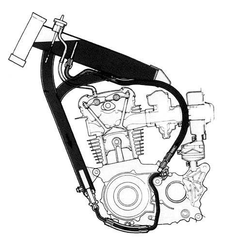

Hallo liebes Forum,
würde mir gerne einen Ölkühler anbauen.
Kann ich die Ölrücklaufleitung (die Leitung vom Motor unterhalb des Vergasers zum Öltank) ausbauen ohne das Öl vorher abzulassen?
Oder läuft mir dabei der Öltank leer?

Re: Ölrücklaufleitung
ich hab da ein ein Bild für dich !
Gruß Hardy
Gruß Hardy
- Beiträge: 6377
Ums kurz zu machen: Die Leitung ist trocken. Beim Anbau eines Ölkühlers erhöht sich, besonders bei noch kaltem Öl, der Gegendruck, wodurch der Ritzelsimmerring, und der des Kupplungsausrückhebels rausgedrückt werden kann. Bei späten SRs ist Ersterer mit einem Blech gesichert, das geht aber auch so:
