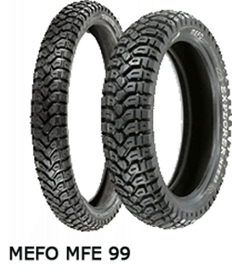

Hallo Rolf
Der Mefo mfe 99 soll sehr gute km Laufleistung haben bis ca 15.000km hab ich mal irgendwogelesen aber ich weis nicht wo man den bekommt.

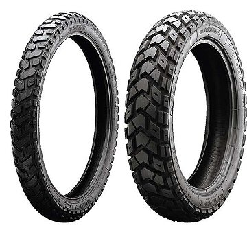

Der Heidenau K60 ist auch mein Favorit den ich mir demnächst zulegen werde

der heidenau, könnte mir gefallen
so oder so ähnlich dachte ich mir, soll es aussehen

Hi Rolf
hier in diesem Thread findest du die Reifenfreigabe von Heidenau :arrow:
http://www.xt500.org/68eustw03ihkmsez/v ... f=2&t=8388
gruß Peter 8)
Re: Reifen für straße
Verfasst: Di Apr 27, 2010 10:45
von nanno
Ich kann dir nur zum Mefo MFE99 raten. Hält lange und gript ganz gut, im Nassen ist er gutmütig, wenn auch bei weitem kein reiner Regenreifen wie ein BT45.
Grysze
Greg
