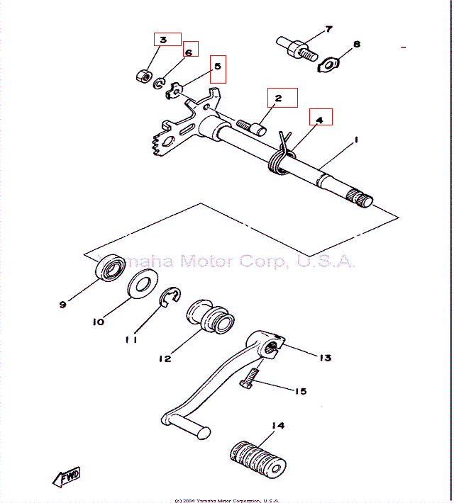

Mußt nun den rechten Motordeckel öffnen.Die Éinstellfeder(Exenter) wird abgesprungen sein.Links unten,Schlitzschraube mit Mutter und Sicherungsblech.2 Gang einlegen und die Markierungen einstellen(Deckend)
Mfg,Torsten

Beitragvon pannomann » So Apr 18, 2010 9:00
Hier noch das passende Bild :wink:
Mfg
Teile 2-6
