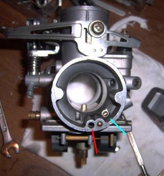

ich kann empfehlen mal die Durchgängigkeit der "Bremsluftbohrung" zu überprüfen. Das ist die an der roten Linie. Wenn man durchsieht, muss der Düsenstock zu erkennen sein. Wenn nicht
dann reinigen.
Könnte zumindest eine mögliche Ursache sein.
Gruß Harry
Gruß Harry
