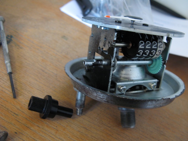

Jetzt hab ich mich auf die Suche nach dem Fehler für den schei**** Tageskilometerzähler gemacht,
habe den Tacho schön aufgesägt und musste feststellen, dass nur der Drehring nicht mehr auf
der Welle sitzen bleibt. In der Welle selbst in kleines Loch, eigentlich müsste also der Drehring nur
mittels Schraube mit der Welle verbunden werden. Kleben ginge natürlich auch aber dann kann ich
das mit einer späteren Reparatur auch vergessen da ich nicht mehr an das innere ran komme ohne den
Drehring kaputt zu machen. Das muss auf jeden Fall fest zusammen kommen da die Welle ja zur Funktion
herausgezogen werden muss...
Hat einer von euch in Hamburg ne passende Lösung, eine passende Schraube oder eine Idee wie
ich den Drehring (schwarzes Teil welches aus dem Tacho rausschaut) mit der Welle verbinden kann?
Und für alle die das auch mal machen wollen und sich dann denken - och nen bissel WD 40 für die
Kilometerrädchen ist bestimmt gut - die schwarze Zahlen des Kilometeranzeiger auf weißem Grund
können das nicht gut ab;-) Die sind nicht dafür gebaut und schmieren danach wie Sau...
Anbei mal nen Bild damit ihr seht was ich meine.

Kannst Du nicht einen kleinen flachen Metallstreifen in die Drehknopfpassung kleben, die mit der Abflachung der Welle dann
die 'male/female'-Verbindung bildet?! Laesst sich wieder abziehen und drehen laesst sich's auch.

In der Anleitung "Wie repariere ich meinen Tacho" hab ich voll übersehen, dass hier in den Modellen bis 79 eine Schraube den Nippel für den Tageskilometerzähler hält.
Hat jemand eine Vorstellung welche Schraube da reinkommt, oder kann jemand diese in Hamburg organisieren? Mein Moppetenhändler vor Ort hat da nix und im Baumarkt werde ich sicherlich auch nicht fündig.

Hallo, die kompletten Tageskilometer Stellknöpfe bietet der "Schläfrige" ab und zu mal an! Waren auch im Verhältnis zu dem was er sonst so aufruft für andere Teile, gar nicht so teuer (18,55 Euro)! Er hat momentan 4 Stück im Angebot! Ich brauche selber keine, habe mir die in Alu nachbauen lassen! Hatte ich schon mal Fotos von gezeigt! Für Originalos ist das natürlich nichts!
Bei den Tageskilometerzählern, wo der Stellknopf geschraubt ist, müsste ich mal die Schraube nachmessen! Wenn nicht, das Teil einfach in den Baumarkt oder Schraubenfachhandel mitnehmen und probieren welche Schraube da rein passt! Wie gesagt, wenn ich daran denke, messe ich die Originale Schraube mal nach und gebe hier die Maße durch!

Zurück zum Thema, ich hätte da noch eine Idee: Frag doch mal bei einem Optiker bzw. Brillenfachhandel! Ich könnte mir vorstellen das die so kleine Schräubchen an ihren Brillengestellen verarbeiten!

Glaub nicht das noch jemand so eine Schraube braucht! Geht ja eher selten verloren!
Hier das gewünschte Foto noch mal!
Könnte man auch Schwarz eloxieren! Ich wollte sie aber in Alu Natur!
So wie ich die kleine Schraube in Erinnerung habe, müssten die aus einem Brillenbügel passen!
Warte ich geh das ausprobieren und messen! Bis gleich!

So, da bin ich wieder!
Die kleine Befestigungsschraube für den Tageskilometer Zähler Knopf von den alten Armaturen mit Weißen Zeigern,
hat die Maße: M2 x 6 !
(Die von Brillenbügeln sind zu klein!)
Dann werde ich die mal gleich einkleben, sonst geht mir die auch noch verloren!
