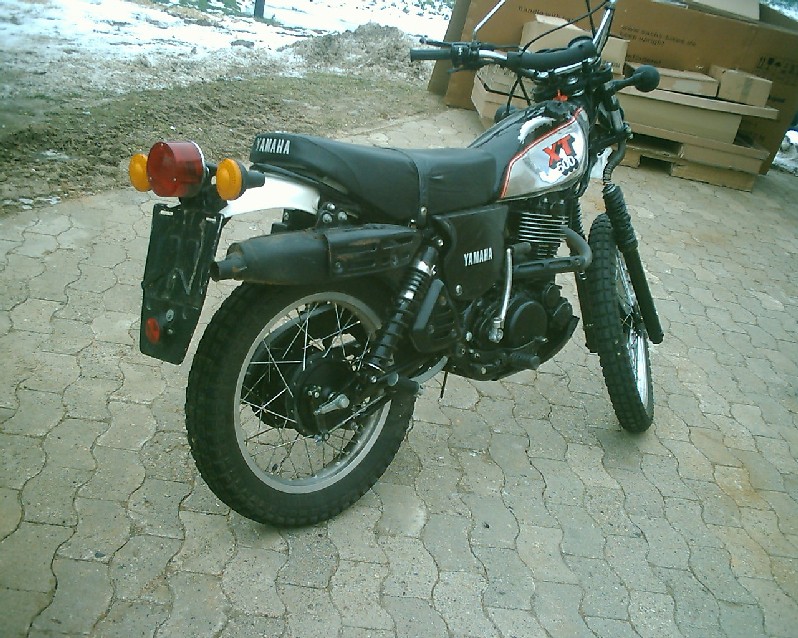

Hallo Schrauber , habe letzte Woche ein Schäppchen gemacht , XT 500 gekauft aus erster Hand mit gerade mal 5293 km nachgewiesener Laufleistung
. Leider mit einem Frontunfallschaden , siehe bitte Bild . Meine Frage bezieht sich darauf , daß ich Informationen darüber benötige , wie ich am bestén den Rahmen , genauer gesagt den Steuerkopf vermessen kann . Steuerkopfwinkel ist mir bekannt , einen Vermessungspunkt habe ich in der Drehachse der Schwinge , nur weiß ich momentan keinen zweiten . Die Radachse vorn kann ich nicht dazu nehmen , weil defekt . Ich brauche bei mir auf der Arbeit an meiner Messmaschine ein nachvollziehbares Koordinatensystem um den Rahmen gerade zu legen , dabei benötige ich mindestens 2 Fixpunkte , nur welche sind das bei dem Rahmen ( Maße Bohrungen eventuell ? ) . Hoffe das mir vielleicht einer von Euch Daten geben kann , Rißprüfung erfolgt natürlich nach vollendeter Überprüfung des Rahmens bei uns im Unternehmen . Würde mich sehr über Eure Mithilfe freuen , die XT 500 soll komplett aus Neuteilen wieder hergerichtet werden , danke im vorraus , Gruß Frank

der Rahmen kriegt meistens nichts ab und ist wohl am preiswertesten zu ersetzen!
Ich würde mir vielmehr Sorgen über den Tank machen

Hallo Matthias , ok ich schreib mal klein ! Um den Tank mach ich mir keine Sorgen , den hab ich glücklicherweise im Ebay letzte Woche neu erstanden , mir geht es nicht darum , den Rahmen zu ersetzen , sondern darum , den Original Zustand der XT zu erhalten .
Das bedeutet , ich möchte Rahmen und Motornummer gleich haben , deshalb soll dieser auch vermessen , rißgeprüft und gegebenenfalls auch gerichtet werden . Die XT soll aufwendigst mit Neuteilen restauriert werden , deshalb meine Frage bezüglich der Vermessung .

geht es dir in erster Linie um die "matching numbers" oder um die Aufgabe, einen Rahmen zu richten?ich möchte Rahmen und Motornummer gleich haben
Einen guten Ersatzrahmen gibt es für vergleichsweise kleines Geld. Die alte Nummer kann für den neuen Rahmen übernommen werden. Der Rei97 hat sowas wohl schon erfolgreich bei einem SR-Rahmen gemacht. Das halte ich für die wirtschaftlichere und qualitativ bessere Lösung.

Hallo Frank , es ist richtig , ich möchte die "matching numbers" behalten , habe bei mir auf der Arbeit die Möglichkeit egal was mit dem Rahmen ist , ihn wieder herzurichten .
Vielleicht hat er auch keinen Schaden genommen , nur weiß ich das nicht , deshalb möchte ich dieses überprüfen .

Du mußt Dir doch sowieso eine neue Gabel besorgen (oder willst Du die alte auch richten
Dann kannst Du doch die neue Gabel einbauen und dann mit der Vorderachse messen ... oder?
Aus den Erfahrungen mit Unfall-XTs kann ich sagen, dass die Reihenfolge der Zerstörung folgende ist:
1.) Gabel
2.) Gabelbrücke
3.) Rahmen
Deine Gabel scheint recht viel Energie genommen zu haben.
Wenn Du mal ins Teilegrab schaust, dann wirst Du ganz am Anfang den gelben Rahmen von Jonni finden. Er hatte eine XR600 Gabel verbaut und ist frontal in ein Auto geknallt. Die Gabel war so stabil, dass der Rahmen oben zwischen Lenkkopf und Öleinfüllstutzen gebrochen ist.
Du hast eine Original Gabel in der XT, Rahmen heil, Gabel kaputt.
Noch etwas finde ich ganz wichtig zu erwähnen. Wenn Du 10 Rahmen vermessen würdest (auch neue) dann wäre keiner wirklich gerade, auch nicht neu!

Hallo Frank, Glückwunsch zu deinem Erwerb
Ich hatte schon gedacht, das Ding sei nach MANNHEIM/HEIDELBERG verkauft worden.
Im Prinzip sind in meinen Augen zwei Vorgehensweisen empfehlenswert:
1. Komplettzerlegung und unter Verwendung eines einwandfreien Fremdrahmens Neuaufbau
2. Komplettzerlegung, Veräußerung der Einzelteile und von dem Geld a) eine gute XT kaufen sowie zusätzlich b) in der Karibik mit 3 Hasen Urlaub machen
Überleg´s dir
Markus

Hallo Markus , in der Karibik mit 3 Hasen Urlaub machen
wäre schon eine Überlegung wert ...!
Aber Spass beiseite , alle demontierten Teile werde ich nach und nach hier im Anzeigen Forum oder anderweitig anbieten . Bei dem Tank ist zwar eine große Beule drin , allerdings ohne jeglichen scharfen Knick , kreisrund , denke mal , da könnte der Helm des Unfallpiloten drin gesteckt haben .
Ich habe mit dem Erstbesitzer telefoniert , er hatte die XT 500 seinem Freund geliehen , der sie leider Gottes geschrotet hat
, dem gehts aber gut
Bezüglich des Tanks habe ich noch keine genaue Ahnung was ich damit mache , mein Bekannter ist Beulendoktor bei Mercedes-Benz in Bremen , den werde ich mal darauf ansetzen .
Über den Kaufpreis möchte ich lieber nichts sagen , könnte sein , daß einige anfangen zu
Nur eins dazu , sie war spottbillig.....!!!!!!
Motor läuft absolut einwandfrei ohne irgendwelche Nebengeräusche , einfach wie neu . Ich glaube sogar besser als meine XT 500 von Baujahr 1980 . Steht übrigens auch im Datenblatt unter Frank aus Friesland .
Auf die Frage des Auspuffes : Der Verkäufer hatte die XT leider nur unter einem Abdach ( Carport ) untergestellt , dadurch hatte die Oberfläche minimals Rost angesetzt . Habe den Schalldämpfer bereits gereinigt und versiegelt . Der Endtopf ist wieder im neuwertigem Zustand , ohne Rostfrass oder ähnliches , absolut glatt von der Oberfläche her . Den werde ich mir wohlbehütet weglegen .
Gruß Frank

ich würde mir die ganze Aktion nochmal gründlichst überlegen:
*Du willst ordentlich Geld investieren und eine wirklich schöne XT als Endergebnis haben
*Nehme mal an, Du hängst ebenfalls an Deinem Leben
Ergo: Kaufe einen neuen Rahmen und lasse die Nummer umtragen
oder: verwende einen eindeutig (!) unfallfreien gebrauchten Ersatzrahmen und verzichte auf die matching numbers.
Verweisen möchte ich dabei noch auf den Beitrag von Tom oben und das Unfallbild von Jonnis gelber XT (war übrigens die Gabel eine XL600 LM), Rahmenschäden sind nicht immer erkennbar und wenn es den Rahmen zerlegt, zerlegt es meist auch den Draufsitzer...
