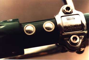

Mahlzeit,
kann mir hier jmd. sagen ob diese schönen Tastschalter die es mit entsprecheden Steuerboxen gibt halbwegs beim TÜV durchkommen? Im Netz habe ich dazu leider nix gefunden. Mir würde sowas nämlich ganz gut gefallen...
gruß rotbart

ah ich vergaß,
ich will die originalen klobigen Schaltereinheiten durch Tastschalter im Lenker ersetzen...
siehe Bild:

Da manche Prüfer ja schon Probleme mit dem kleinen Loch für die Lenkerendenblinkerkabel haben könnte ich mir vorstellen, dass so etwas auf einer Prüfstelle eher ungern gesehen wird :roll:

Die Dinger werden massig im Custombereich verbaut, sollte aber vorher mit dem Graukittel deines Vertrauens abgesprochen werden....
Bezweifle aber das der filigrane Kram was für artgerechte XT-Haltung ist, wohl Eher was für die Eisdiele... :D 8)

Vorallem ohne Beschriftung wirds für den Prüfer wie Klarinette spielen :lach:
Diesen Sommer kam mir einer unter der hatte bei seiner XT/SR für Zündung und Licht Kippschalter aus dem Flugzeugbau verbaut. Ja mei wers braucht.

Stimmt nicht ganz. Für sowas ist eben die Steuerbox da. Über den Taster wird mittels "Eletronik" ein Steuerrelais geschaltet.
Ich würde mich mal schlau machen, ob das alles bei 6V funktioniert. Oder du hast schon 12V in den Kabeln?
Wenn Du aber alles schalten willst (Fern-Abblendlicht, Blinker L/R, Hupe) sieht dein Lenker aus wie ein schweizer Käse und du brauchst einen 12cm langen Daumen und eine Spiegelverlängerung. :D :D :D

also der Motor hat 12 Volt, und eigentlich wären es ja nur vier "Knöpfe/Schalter/Taster". Das Licht (Xenon-Brenner ;-) ) soll direkt mit Zündung angehen.
Hab grade mal meinen Daumen gemessen... mist... der hat nur 7,5cm... :D :lol:
Ne sind ja keine original Hebeleien (hydr. Kupplung, usw.) da sollte das gehen...

Chic chic, Motogadget hat da auch was schönes! Damit hatte ich für meine Sumo auch schon mal geliebäugelt! Dann braucht man seinen Lenker nicht perforieren! Ich würde jeden einzelnen Schalter dann auch noch eine passende Gravur geben = Horn, left, right, on , off und so weiter! Na, schauen wir mal!
wobei der Taster auch hierbei nicht rastet, sondern nur den Impuls für das Relais gibt, welches dann den Strom schaltet. Insofern finde ich Ingo's Definition schon richtig.
Da der linke Lenkerschalter Bestandteil der besonderen XT-Schaltung ist und bei ausgeschaltetem Fahrlicht den Strom aus der direkten Wechselstromleitung wieder dem Gleichstromkreis zuführt, wird das u. U. eine interessante Aufgabe.
Solche Verdrahtung mit Relaisschaltungen hatte ich mal an einer gekauften XT vorgefunden. Zwei Hände voll Relais, Strippen, Verbinder und unzählige potentielle Fehlerquellen zusätzlich. Sowas muss man schon wirklich haben wollen.
