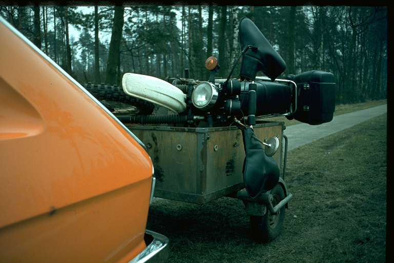

Lenkerstulpen statt Griffheizung
Moin!
Eine Alternative zur Griffheizung sind Lenkerstulpen:
...aber die Umrüstung auf den Roebi-Regler lohnt sich auf jeden Fall!
Ingo
Ingo

Re: Lenkerstulpen statt Griffheizung
Lenkerstulpen sind die bessere und günstigere Wahl da selbst mit Griffheizung die Hände von außen immer noch kalt werden. Teilweise kann ich mit Lenkerstulpen dünnere Handschuhe nehmen...Eine Alternative zur Griffheizung sind Lenkerstulpen:
