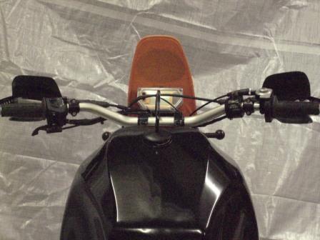

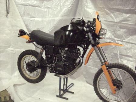

Bilder..................Die "Gute'' ist noch nicht fertig ! Die Räder werden Schwarz...Dekor und Auspuff fehlen auch noch !
