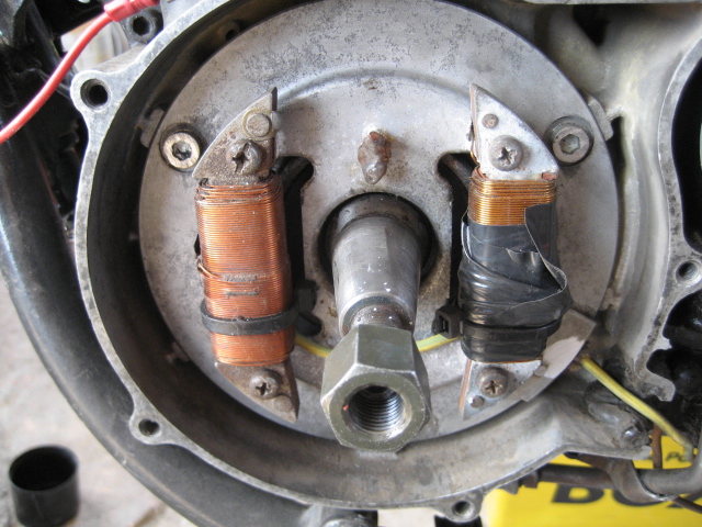

- sCHLOMOMANDEL
- Beiträge: 353
Re: Unrunder Motorlauf
hallo...
meiin tip....spul-würmer....
bei mir war es heute die zündspule unter dem polrad .....hab zum spass mal ne andere mit drauf geschraubt...
vorher 2 ! andere versager probiert, super standgas....beim hochtouren ekeliges rumspotzen.
borg Dir mal ne andere ....
von neuem unterbrecher....ect rede ich jetzt mal nicht...ist ja eh neu..
lass uns hören, was es war...
kommt wohl öfter vor...
kostja
