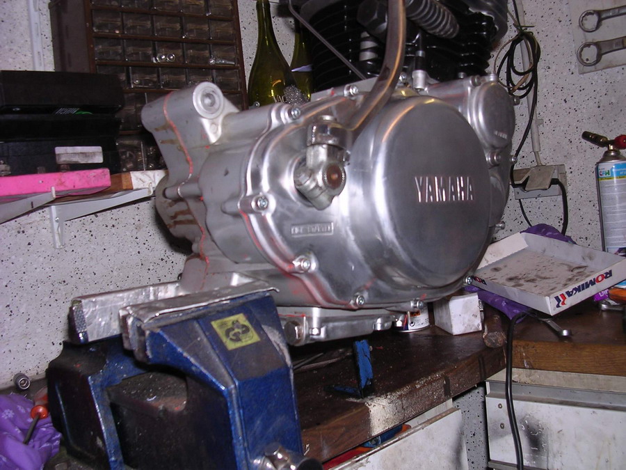

hintere untere Befestigung in den Schraubstock, Schraube durch die vordere untere Befestigung Dort ein L- förmig gebogenes Stück Flachmaterial als Stütze. Fettich.
Vorteil: absolut momentenstabil.

Das Ding von YAMAHARDY ist gigantisch - zum Arbeiten zu schade, würd es
als Kunstwerk in eine Nische stellen.
Die Lösung mit dem Schraubstock ist nicht schlecht, doch meist brauch ich den Schraubstock auch für andere Dinge.
SR-Rahmen geht nicht, gehört meinem Schwager und hängt ein ganzes Motorrad dran.
Mein Motorhalter ist einfach aus Rohren und Profilen. Er eignet sich für verschiedene Motore (hängt eben ein 4-Ventiler dran).
mfg
LUT

AlsoDie Lösung mit dem Schraubstock ist nicht schlecht, doch meist brauch ich den Schraubstock auch für andere Dinge.
Dafür hab ich 2.

btw. es gibt Schraubstöcke mit einer fixierbaren Drehplatte...
Ich löse die Lima schon vor Motorausbau. Dann steht der Motor mit der Kupplungsseite zu mir. Von einer anderen Richtung muß der Motor nicht bebastelt werden, es sei denn der Block wird zerlegt.
Wenn das der Fall ist muß er eh aus jeder Aufspannung raus.
