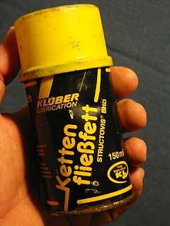

Ich hab die ganz früher beim Wunderlich gekauft, die Pinselschmiere ("Kettenhonig").
Das Zeug ist genial für die Fernreise weil man nur ne kleine Dose mitschleppt (Packmaß) die auch nicht losgehen kann (Treibgas) und ewig hält (man sprüht nix daneben).
Dann gabs das beim Kedo.
Und dann nicht mehr.
Und dann hab ich recherchiert und mit beim Hersteller (Klüber Lubrification) ne 5 Liter Kanne gekauft. War etwas mühsam weil normal nicht an Private aber ich habs gepackt.

Re: Kettenfett
Klüber IST Industrie

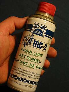

Das waren die aus dem Zubehör:
Das ist mein Kübel (hatte damals angefragt was ich statt der gelben Dose nehmen kann):
Klüber Structovis BHD
Bezogen von
http://www.klueber.de/start.cfm
Bezogen von
Re: Kettenfett
Hallo Motorang,
Am Wochenende habe ich die alte Dose gesucht und gefunden. Es ist diese Bel Ray Dose von der Du auch ein Bild eingestellt hast. Das fand ich klasse!
So ganz wird mir der Rest nicht reichen und ich hab mich schon damit abgefunden.
