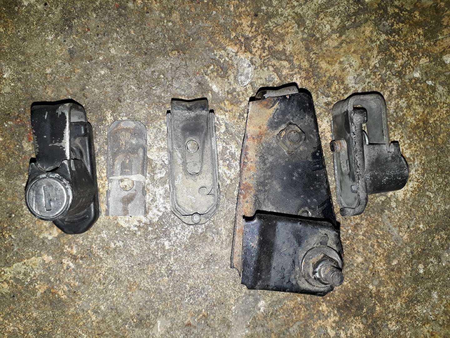

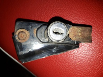

- Beiträge: 2531
Re: Helmschloss
@Peter:
...hilft Dir sowas weiter?
Herzliche Grüße Mambu
Martin M
- Beiträge: 206
Re: Helmschloss
Hallo Mambu,
danke für's Bild, aber meine Frage galt der Rückseite des Schlosses. Davon hast du wohl kein Bild, bei dir hängt der Rahmenrest ja noch dran.

- Beiträge: 2531
Re: Helmschloss
...@ Martin:
...hab mal gekramt...
- PeJo
