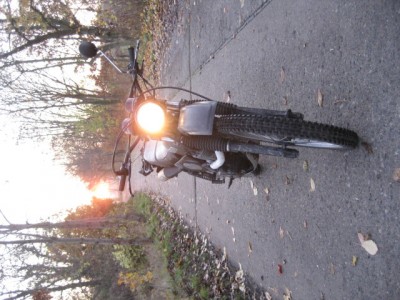

DANK(E) ROEBI....
Endlich sieht man abends mal was...auch früh morgens..also einfacher gehts echt nicht...
Das ist sicher gut gegen Winterdepressionen...wenn man welche haben sollte...
Andere fahren in den Süden...ich bleib hier...MIT LICHT...
Danke ROEBI...
