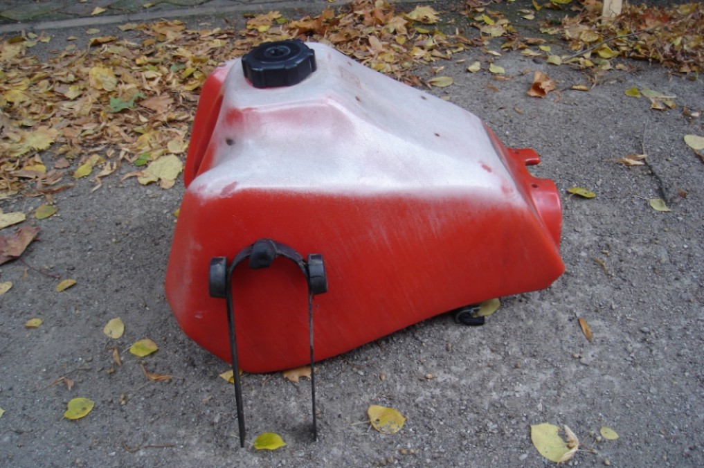

Super, ich danke euch für die Informationen und Tipps. Ein wenig Erfahrung habe ich schon mit Lackieren und denke, dass ich das hinbekomme. Hier noch ein Bild vom Tank im jetztigen Zustand. Wenn er wieder schön neu aussieht werde ich ihn euch präsentieren und von meinen Efahrungen berichten. Mit dem neuen Tank komme ich mit meiner XT500 dann auch weiter wie 160 km.
Gruß, georg
