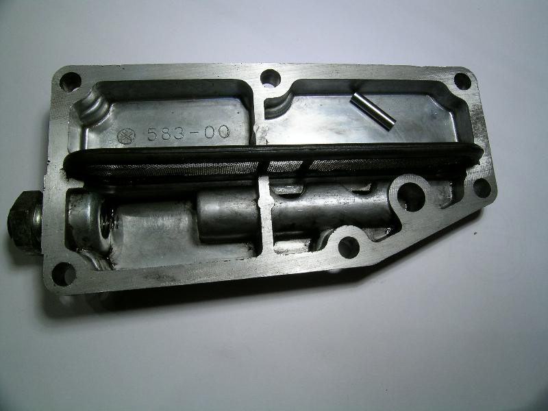

habe dies stiftlein mit den massen: 4.3 x 18.3mm in meiner oelwanne gefunden. aussehen taete es wie die feder am kickindikator ... aber ob es die ist weiss ich nicht. der indikator dreht normal mit; aber wenn der motor warm wird, tickts in der zylinderkopfgegend (ventileinstellung ist korrekt)
muss ich angst haben :?:

ist der Stift an den Enden gerade oder kann man auf einer Seite eine Bruchstelle erkennen?

keine bruchstelle :!: , das stiftlein endet gerade

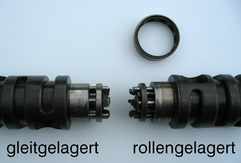

sieht für mich nach einem der stifte auf der schaltwalze aus.

du meinst das ist der Stift aus dem Nockenwellenzahnrad? Der kann bei richtiger Montage aber eigentlich erst rausfallen, wenn die Befestigungsmutter samt Kickindikator schon abgefallen ist und dann läuft das Moped nicht mehr.
Könnte auch eine Nadel aus einem Nadellager im Getriebe sein. Um das zu definieren brauchts eine Lagerliste mit den Nadelmaßen oder einen offenen Motor, an dem man mal nachmessen kann. Habe ich leider beides hier eben nicht zur Hand, könnte aber heute abend ggf. mal nachsehen.
edit: stimmt, die Stiftmaße sind doch ziemlich dick und lang. Schaltwalze ist ein guter Tipp.

schaltwalze: :ja: ... mir ist aufgefallen, dass der schalthebel im letzten gang nicht blockiert :!: klingt plausibel.
:roll: dann muesst ich mir keine sorgen machen
