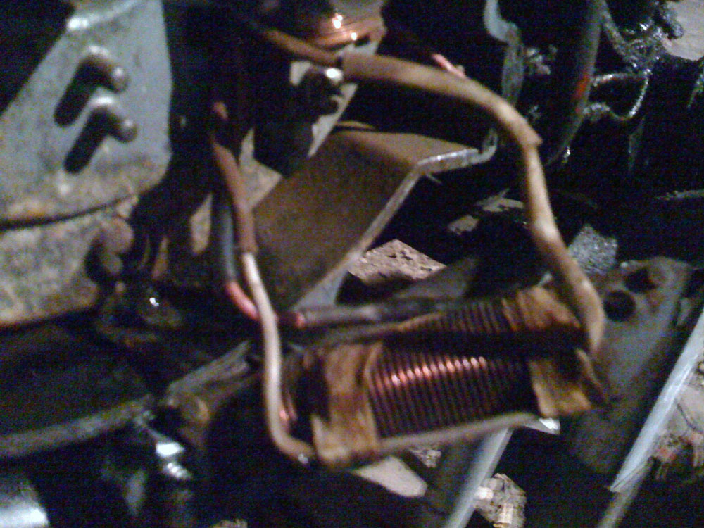

aus der lima kommen drei kabel von der spule eine gelbes ein rotes und ein braunes.
ich habe das gelbe und das rote zusammen auf den gleichrichter geführt was wohl zur folge hatte das die batterie nun schrott iss :-(
wenn ich das rote kabel weglasse funktioniert alles nur die batterie wird scheinbar nicht mehr geladen...
am gelben kabel kommen zwischen 6 und 7 volt spannung an... wie komme ich denn jetzt wieder auf meine zwölf volt und licht?
gruß rotbart

deine Lima wurde umgeloetet.
Jetzt ist von Intresse wie alles angeschlossen ist, stell doch bitte ein Bild von dem Regler ein - dann kann man auch den Umbau erkennen.

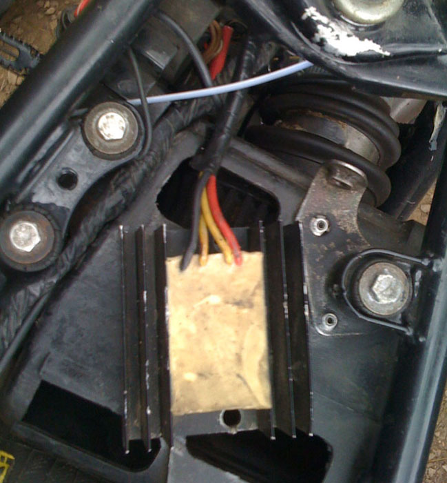

so das ist der regler dazu:
vllt hilft das weiter.

12V Umbau von Wunderlich oder sonstsoeiner.
Ein Paar Grundkentnisse werden von Nöte sein, um dich wieder zurecht zu finden.
Aus dem Regler kommt in der Regel Rot als + Batterie und schwarz als - Masse heraus.
Also beide Gelbe zur Lichanker. Da gehen normalerweise zwei Drähte (Gelb oder Weiß + abgelötete Masse) zum Regler.
Was aber mit der Umschaltung Gelb / Weiß am Kontaktschalter passiert, weiss ich nich
jeanjean
Pivovar
Beiträge: 957
Wohnort: Wöllstein (aAdW)
Re: Lichtmaschine???
Beitragvon Pivovar » So Nov 16, 2008 19:55
Guude Andreas, das ist ein Wunderlich-Regler, den gleichen hattest du mir damals mal vermacht.
Hier die Anbauanleitung:
http://www.nefo.med.uni-muenchen.de/~hi ... eitung.pdf
(Danke an Hiha!)
Kannst ja mal vergleichen, ich glaube, das ein Kabel sich irgendwo gelöst hat.
Wenns Licht flackert ist die Batterie am abkacken.
Beiträge: 5786
Beitragvon Mr. Polish » So Nov 16, 2008 21:31
Wenn Du die 12V beibehalten willst: schmeiss den Regler raus und rüste um auf den Roebi-Regler (vorher das überschüssige Kabel der LiMa wieder an die richtige Position löten).

Hey Fabi,
mach den Regler nicht so schlecht, der tut auch gute Dienste!
Der Wunderlich ist zwar nicht der beste, aber vor Roebi war er einer der Besten!
Wenn schon umgelötet und der Regler geht noch... warum zurückbauen?
