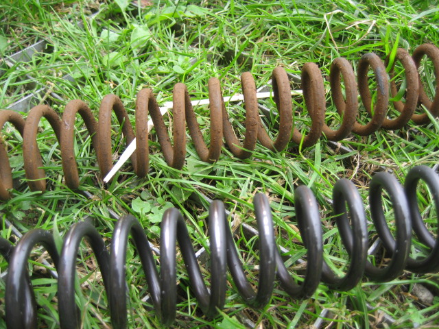

ich werde mal die Sachlage schildern....Tenere ( 34L ) Gabel ist verbaut und und sogar eingetragen.
Federn tut es nicht für 5 Pfennig ( Cent), jetzt hab ich mal versucht , die Suppe (ehem. Gabelöl) abzulassen, da kommt nichts(!)im linken holm ist Rost...im rechten Holm steht das Öl, läuft aber nicht ab ...
Muss dazusagen , die Gabel sollte Luftunterstützt sein..
Frage:(Ausser WEGSCHMEISSEN und orginalgabel einbauen)
würde es wieder dämpfen , wenn ich Öl reintue ?

du könntest sie komplett zerlegen, reinigen und prüfen, ob die Rostsuppe mit Graupeln die Führungen aufgerieben hat. Sollte das alles noch im grünen Bereich sein, wird sie nach der Montage mit Öl auch wieder federn, warum nicht.

so...geputzt
Beitragvon sCHLOMOMANDEL » Fr Jun 27, 2008 22:48
jetzt fährts wieder ...
habs geputzt ,öl draufgetan ..
fährt wieder...dämpft auch...
