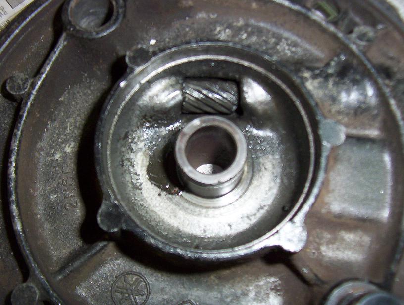

-suchen- brachte mich leider nicht weiter, deshalb hier mal folgendes: nachdem ich mir nen 5Min. Buchsenschlüssel gebastelt hab, einschl. Ringe raus hatte, hab ich mir irgendwie die Zähne am Zahnrad ausgebissen.... lt. Bucheli ( Bild 317)sind Z-Rad und Stift zusammen auszubauen, sitzt aber bei mir so was von fest, ich bekomm das Teil nicht raus ...jemand ne Lösung?

da wird sich nur ein Grad gebildet haben, den Du nun leider mit Gewalt überwinden mußt.
Dreht es sich denn, oder sitzt es total fest?

:eek: Gewalt....... :? mmh also, Zahnrad dreht sich, ich bekomm den Stift (?), auf welchem das Zrad sitzt, nicht aus der Trägerplatte raus. Zrad geht auch vom Stift nicht runter...
