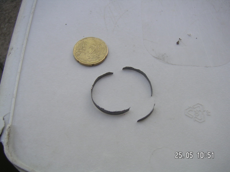

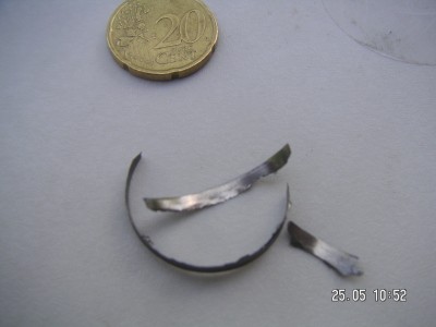

ich hab den laufring jetzt von der rechten seite reinbekommen, das nudellager scheint noch ok zu sein. sollte jetzt alles so sein, wie es sich gehört - hoff ich.
kann jetzt leider keine bilder hochladen, sonst würd ich den wannenfund mal zeigen. sieht aus wie die reste einer hülse, gesamtdurchmesser ca. 2-3cm, 3mm hoch, materialstärke ca. 1/2mm.
bilder setz ich morgen rein.

Beitragvon tr7 » So Mai 25, 2008 12:14
so, hier buenas dias - schöne bilder!
... bevor dusslige fragen kommen: NEIN, DIE 20CENT WAREN NICHT IN DER WANNE, DIE DIENEN NUR ALS GRÖßENVERGLEICH! :D
