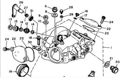

hat jemand die dimensionen des orings an der GAW bei der hand?
es geht um die position 29. :roll:
olivia :twisted: leckt ohne dieses ringlein :idea:

1,9mm x 21,7mm*
Yamaha Teilenr. 3210-22298-00
*Angaben ohne Gewähr, sind aus einer nicht selbsterstellten Liste zu E-Teilen der XT

ich bräuchte noch die Dimension von Position 23.
Ja ich weiss das der O-ring schon mal verhandelt wurde aber ich finde den Thread einfach nicht mehr.

3mm x 48,5mm*
KEDO Bestellnummer 11011
* siehe oben
