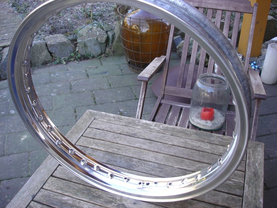

Felgen poliert
Beitragvon pebo911 » Mi Mär 26, 2008 20:17
tach zusammen
Felge in schlechtem Zustand bearbeitet:
klar, vorher den altlack entfernt
240 er schleifstern
400 schleifstern
poliert
ergebnis akzeptabel ( alles mit normaler Bohrmaschine )
pebo

Beitragvon Karsten K » Mi Mär 26, 2008 20:52
Peter , wie schlecht muss es einem gehen damit Felgen so schön glänzen? :roll:

Da ich auch grad an einem Radsatz arbeite und 2 vergammelte "Alunatur" Ringe hab, folgende Frage:
Wie lange hält der Glanz nach Politur im Alltag?
Ich hatte überlegt die Ringe nach Politur eloxieren zu lassen...
Wer hat Efahrungen preiszugeben?
Gruß Markus
Beiträge: 1014
Wohnort: Kreuztal
Beitragvon Karsten K » Do Mär 27, 2008 8:05
Hallo Markus
Ich benutze das gleiche Polierzeugs wie Pebo. Habe aber nicht soviel Zeit wie er :-).
Habe vor einem Jahr einige Teile damit gemacht und seitdem ( 5000km auch mit Regen) keine Probleme mit anlaufen / matt werden. Aber nicht mehr mit Politur oder so einem Zeug an die Teile! Nur waschen. Kettenfett entferne ich mit Aldi-Rostlöser
Nach dem Polieren zum Eloxieren? Eloxal ist doch eine Beschichtung, oder? Warum dann erst mühsam Polieren?
Karsten
