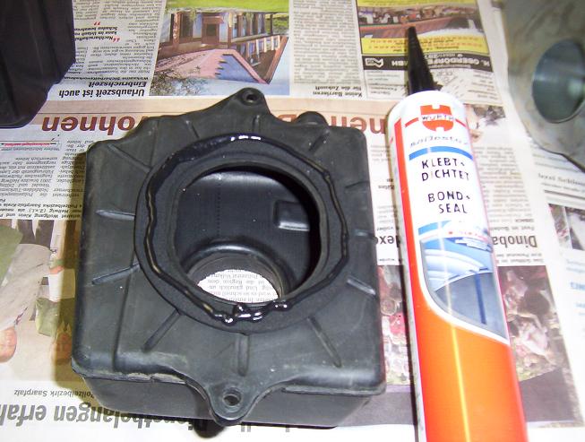

flansch zerbröselt und unten löcher drin...
ich weiß jetzt auch warum die schüssel im stand immer ausging.
Ja, ich habe die Suchfunktion benutzt , aber irgendwas kunststoffschweissen is net mei ding..
wie und wo kann ich mir helfen???
freu mich über jeden vorschlag , weil an ostern muß die lady wieder laufen

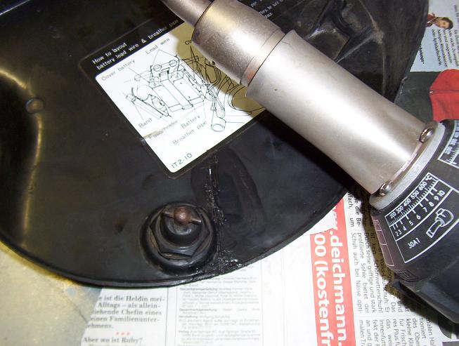

3. Du wagst Dich doch ans Kunststoffschweissen. Kaputt machen kannst Du ja eh nichts mehr und mit nem Lötkolben rumschmelzen ist nicht wirklich schwer. Zumal es ja auf die Optik nicht so ankommt.
Auf jeden Fall solltest Du schauen, dass der Auspuff dicht ist, der hat Dir nämlich mit Sicherheit ein Loch da unten reingebrannt. Wenn Kunststoffschweissen nicht Dein Ding ist, kannst Du ja auch was aus Metall draufschrauben und mit Silikon die Kanten zuschmoddern.

Kunststoffe bitte nicht mit Lötkolben oder anderen offenen Flammen bearbeiten. Wenn du nicht aufpasst, verbrennst/verkohlst du die Teile. Besser wäre ein Warmgas-/Heissluftgerät um den K zu ver- bzw. schmelzen.
Dachdecker
,Schwimmbadbauer oder andere Folienverarbeiter sollten damit umgehen können.

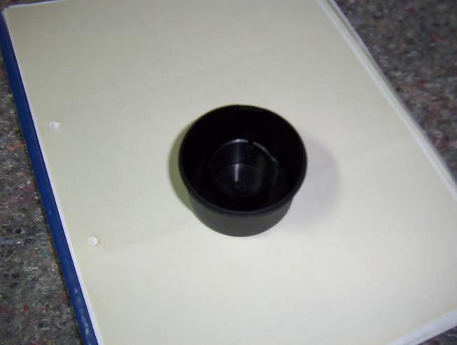

Wegwerfen würde ich den Kasten nie nicht, da dieser als Spender für weitere Verschmelzungen zu gebrauchen ist. Ausserdem kannst du auch diverse Dosendeckel als Schmelzgut
gebrauchen.
Auch kannst du mit Würth Klebt&Dichtet Löcher schliessen,besser und haltbarer als Silikon.

Besorg dir eine Kartusche Würth und schmier die Löcher zu und Ruh ist...
