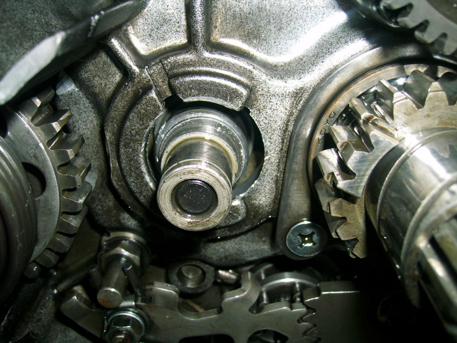

Wollte ja heute einen "leicht" getunten Motor, welcher bei einer Werkstattauflösung als Beifang über den Tresen ging, einbauen - wurde irgendwann mal neu aufgebaut und dann im Regal vergessen.
Augenscheinlich, war alles sauber gemacht, Motor drehte nix unauffälliges von außen.
Also Motor in Rahmen reingehängt, die Problemstellen (stand ja schon etwas länger rum!) schön mit Öl beträufelt, Kickstarter mal mit Fuß betätigt - wurde ja sonst mit der Hand gemacht - und plötzlich kein vernünftiges greifen des Kickstarters in der Zahnung, ich dachte ans Ausklinkblech, evtl kaputt.
Seitendeckel geöffnet - Ausklinkblech war in Ordnung!
Kickstarter betätigt - ach, was wackelt den da? Das Zwischenzahnrad von Kickstarter und Kupplungskorb wackelte verdächtig, bis zum besagten ausklinken, bzw blockieren der Mechanik - was ist da los?
Also Kupplungskorb auch runter.
Vorab ein kleines Suchspiel: was fehlt hier? 8)

Beitragvon gschpannfohrer » So Mär 02, 2008 14:58
Äh Hans mit verlaubes geht nicht um das Zwischenrad, das hab ich ja weg gemacht um hinter die Kulissen schauen zu können - aber Danke Dir!!!! :)
Schau noch mal hin - ich dachte auch ich spinn...... :wink:

Beitragvon Hiha » So Mär 02, 2008 15:50
Stimmt, jetzt seh ichs auch, Aber das hatte ich auch schon mal. Damit kann man tatsächlich noch fahren, zumindest solang der Käfig noch drin ist. Die mehrteiligen Lagernadeln hab ich neulich erst weggeschmissen...

Beitragvon gschpannfohrer » So Mär 02, 2008 16:03
Indem Fall wurde schlichtweg "vergessen" ein solchiges Lager einzubauen :?
Puh, Fehler kann man ja viele machen......naja ein Grund den Motor nun doch zu zerlegen, wer weiß, was noch alles vergessen wurde :)
Nun, wie muß Antriebswelle eiern, wenns so ein Lager zerlegt?
Der Kraftschluß vom Getriebe ist dann auf jeden Fall weit weniger als optimal :?
Die Käfige geben ja wenigstens noch ein bisserl Führung...........
