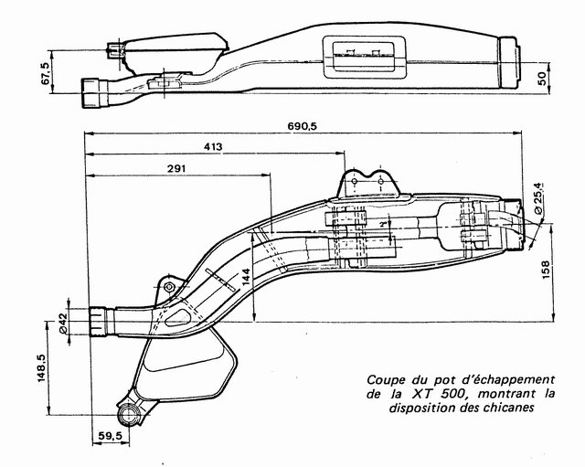

hallo zusammen,
mein Auspuff benötigt eine Restauration.
In dem Zusammenhang soll der untere Ausgleichsbehälter - erneuert - werden ( ist nicht mehr dran, wie bei so vielen ..)
Es handelt sich um das Teil, bei dem die Abdeckung die ET Nummer
1T2-14728-00 Protector muffler 2 hat.
Gibt es über das Innenleben dieses mufflers irgendwo Bilder??
Oder ist das Teil INNEN hohl ??
>> über geeignetes Bildmaterial würde ich mich freuen
danke
pebo
Beiträge: 7161
Re: Restauration Auspuff , hier : unterer Ausgleichsbehälter
Beitragvon Frank M » Sa Nov 24, 2007 15:57
es macht den Anschein...

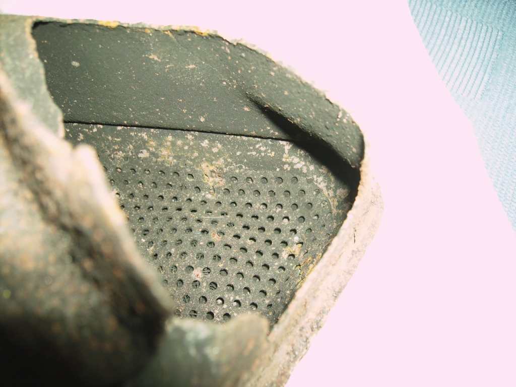

Die Funkenkammer ist nicht ganz hohl, das Auspuffgas wird gegen ein Lochblech geleitet, welches komplett innen an der Vorderseite eingesetzt ist und einen Abstand von 3-5mm zur Aussenwand hat, die Löcher dürften ungefähr 2mm Durchmesser haben... ne Wirkung hat die Kammer aber auch ohne das Lochblech, rostet ohne allerdings schneller weil die Aussenwand heisser wird.

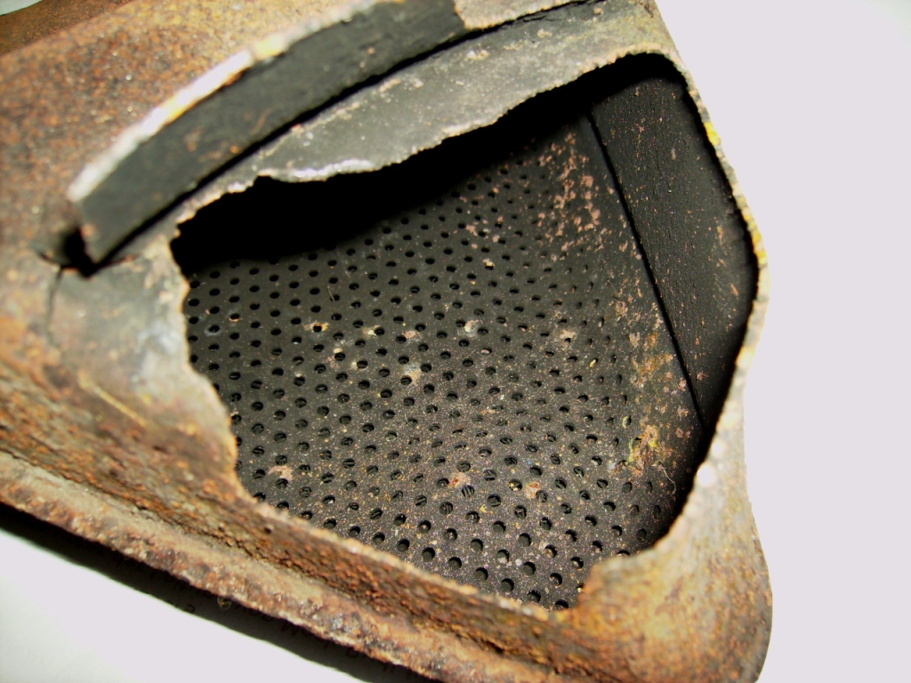

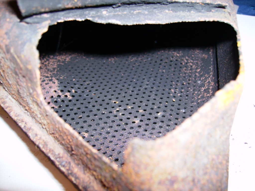

sammler
Beitragvon crisu66 » Do Nov 29, 2007 20:54
ich habe irgendwo einen aufgeplatzen sammler liegen, wenns wichtig ist mach ich ein paar fotos davon
Grüße aus dem bergigen Süden
Klaus
crisu66
Beiträge: 560
Wohnort: Feldkirch
sammler
Beitragvon crisu66 » Do Dez 20, 2007 20:36
erst mal entschuldigung, habe mit dem passwort probleme gehabt und bin auch sonst etwas in zeitnot .... aber nun hier die bilder:
