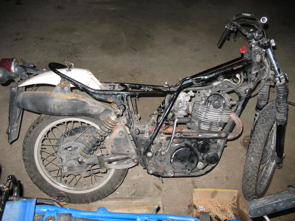

Da hatte ich doch tatsächlich die Neue im Teilegrab postiert. Böser Fehler, sorry webmaster, ich will auch wieder brav sein. Ich will Euch aber auch das neueste Familienmitglied Jahrgang 83 nicht vorenthalten. Meine erste Alutank-Liese.
Sie braucht noch etwas Pflege und Zuwendung, einen Tank und eine Sitzbank - und schon darf sie fast wieder auf die Strasse. OK, der Lenker muss noch neu und die Gabel gerichtet werden. So ist der Wendekreis rechts rum einfach nix ;-)
So, jetzt wisst Ihr Bescheid. Macht was draus, ich kann mich nicht um alles kümmern :-D (na, wer kennts?)

Nicht schlecht! Wie gehts denn dem Vorbesitzer?
Immerhin ist ja noch der Originalpott dran, obwohl die Hitzebleche wohl auch abgeflogen sind :D .

die Gabelbrücken würde ich gleich mit tauschen und vor weiteren Aufbaumaßnahmen erstmal versuchen, ob man mit der Fuhre dann noch freihändig fahren kann... :wink:

Ne nee... nix abgeflogen. Das ist schon einiges demontiert. Vorbesitzerin gehts wohl gut, die wollte sogar Tank und Sitzbank als Erinnerung behalten. Die muss ich ihr dann mal abschwatzen. Dafür gabs ja ne geschlachtete 600er dazu. Die spendiert jetzt Gabel und Räder. Wenns hinten auch passt wär ja nicht schlecht. Dann rollt sie einheitlich auf Gold.

Nein, das war mein Angebot. Uwe, du weißt aber schon welches grausame Schicksal dieser armen XT blüht wenn der Matthias sie in die Finger bekommt? :D
200,-€ incl. Tank und Anlieferung (Ersatzmotor dabei?)
Prüf das mit dem Geradeauslauf aber wirklich sobald wie möglich und vor allem bevor du sie fertig restauriert hast. So wie das auf dem Bild aussieht, hat die einen ganz ordentlichen Treffer bekommen und dabei geht das Lenkkopfrohr schon mal schräg.

Rahmen-Test soll wohl gemäss Forum auch indirekt so gehen: Man merkts, wenn der Motor zwar gut raus, aber nicht mehr so gut rein geht. Ansonsten sinniere ich über eine EINFACHE Rahmenlehre. Hat jemand eine brilliante Idee? Ausser beim Spezialisten abgeben. Die Lenkkopf-Achse müsste doch im rechten Winkel zur Schwingenachse stehen. Liesse sich da nicht was EINFACHES zusammenschweissen?
Bei der ersten Begutachtung dachten wir, die ist krumm (wenig abgeplatzter Lack hinterm Öleinfüllstutzen). Beim zweiten Check sah es dann schon nicht mehr so schlimm aus. Vielleicht stecken wir mal die 600er Gabel rein und rollern ein bisschen rum.

Das mit dem Motor einfach raus und schwer rein kann funktionieren, muss aber nicht. Je nach dem wie der Treffer auf den Rahmen gewirkt hat. Ich habe hier auch noch einen Rahmen, bei dem der Motor einwandfrei passt, das Moped aber definitiv schief fährt.
Eine "einfache" Rahmenlehre halte ich für nicht machbar, wobei auch eine Schweißkonstruktion wegen des Verzuges und den Längen nicht so einfach funktionieren wird. Nutenaluprofile eignen sich für sowas eigentlich ganz gut. Die Achsen von Schwinge und Lenkrohr mit geeigneten Rohren verlängern und mit der Maschinen-Wasserwaage auslehren wäre vielleicht einfach, aber ob sowas dann hinreichend genau ist? Deshalb halte ich es erstmal für das Einfachste den Vorderbau soweit zusammenzustecken, dass das ganze Ding zumindest rollbar ist um dann z. B. auf einer abschüssige Strasse (Berge habt ihr doch vereinzelt? :D ) bei ca. 40 - 50 km/h freihändig zu fahren. Wenn du dabei nicht gerade auf dem Moped sitzen bleiben kannst, ist was faul.

Der Test sollte machbar sein. Hügelchen gibts auch, nur wie hochkommen - vorher oder nachher? Und ohne Sitzbank ist das doch ungemütlich :-D
So ne nackige XT sollten ja nicht viel wiegen. Hat ja Alufelgen :?
Ich hoffe schwer, dass die 600er Gabel eine derjenigen ist, die problemlos passen. Sonst müssen wir halt den Dorn noch umpressen. Letztlich wahrscheinlich auch kein grosser Act. Heissts.
Test macht Sinn und klingt plausibel. Sonst muss ein anderer Rahmen her oder der hier gerade gebogen werden. Anyway - das wird schon.
