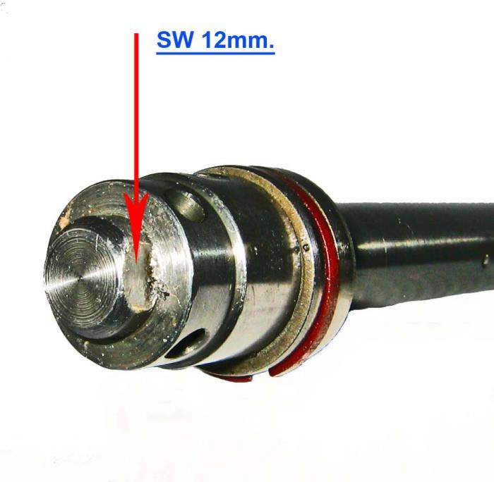

wenn man von oben in die Gabel schaut, kann man tasächlich keine Schlüsselflächen erkennen. Mach dir so ein Rohr für 12er Schlüsselflächen und steck es rein. Beim Verdrehen merkst du dann schon wann es passt.
So sieht das da drin aus:

Sehr gut finde ich das Bild von Frank. Dann stochert man nicht im dunkeln rum und weiß gar nicht nach was man suchen soll.

Danke Leute :lol: . Ein bild sagt mehr als tausend Worte
Jetzt habe ich die Sache verstanden.
