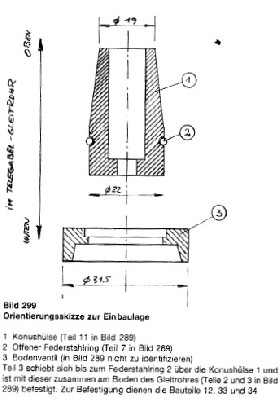

Unten in der Gabel befindet sich ein Führungring auf dem Alu Teil (Ölsperstück) wieRum muss er eingebaut werden Bild oder Bild
meine Xt fängt ab 80 km/h unruhig zu werden. Herr Miles meint ich habe mit der Gabel irgentetwas falsch gemacht
Stimmt die Einbau reihenfolge Bild

ich bin mir nicht zu 100% sicher, meine aber der schwarze ring auf dem konus mus anders rum drauf sein. der konus hat eine ringfeder und der ring hat auf einer seite eine nut - diese feder und die nut muessen zusammen kommen

Schau mal hier

danke :!: das wars was ich meinte

Super 1000 Dank genau was ich gesucht habe. Ich hate es falsch eingebaut!
