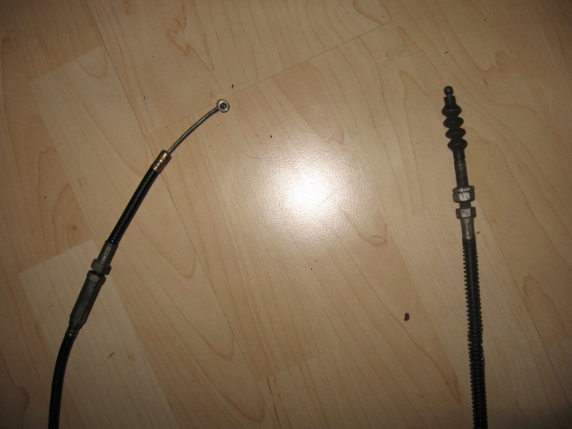

Und nun kommt es mir so vor, dass die Tachowelle zu lang ist, und der Bremszug viel zu kurz.
Es kann sein, dass der Bremszug vorher nicht Original verlegt worden war, denn nach Original Verlegung fehlen ihm jetzt ca. 10 cm.
Der Wechsel der Gabel kann nicht so viel ausmachen!
Nun möchte ich mir bei KEDO einen neuen Bremszug bestellen.
Neuer Katalog Seite 282:
Dort gibt es 4 Züge , 2 Stück 76-79 und 2 Stück 80- jeweils Original Ersatzteil, oder als Nachbau.

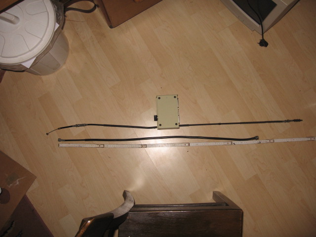

Hat jemand die verschiedenen Längen Gemessen??
Mein jetziger BZ hat die Länge von 123 cm von Nippel zu Nippel gemessen. Ich habe den Verdacht, das er Überhaupt nicht dem Original entspricht.

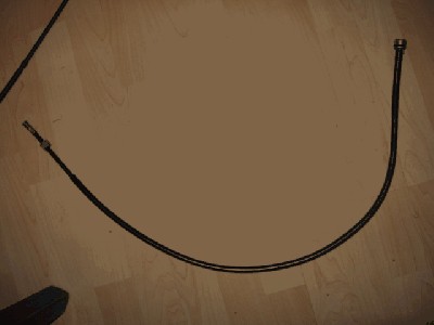

Die Drehzahlmesserwelle ist bei mir jetzt 94 cm lang, ohne die Welle, also nur die Ausenhülle.
Kann es sein, das ich die DZMW Bj. 80- habe aber die von -79 brauche?? laut KEDO ist die -79 nur 82cm lang, auserdem habe ich noch die von BJ.80- die laut KEDO 87cm lang sein soll?

Hallo Thomas,
die Bremszüge sind beide gleich lang (-79, ab 80). Hab nachgemessen und kam jeweils auf 135cm. Der Unterschied besteht nur am Gewinde zur Befestigung an der Ankerplatte (-79 M6, ab 80 M8 ).
Ich denke dein Bremszug ist zu kurz und von irgendeinem anderen Modell
(SR,XT250,DT).
Ich würde leiber wieder eine orginale Gabel (-79) anbauen, da die Gabelbrücken, die Distanzhülse, die Ankerplatte und Achse anders ist.
Außerdem find ich sie schöner.
Gruß Helmut
(SR,XT250,DT).
Gruß Helmut
